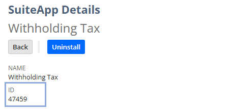

SuiteAppをインストールするには、次のステップに従います。
- 「設定」>「会社」>「機能を有効化」に移動します。
- 「税金」サブタブをクリックします。
- 「源泉徴収税」をクリックします。
4. 源泉徴収税(バンドルID: 47459)の「SuiteApp詳細」ページで、「インストール」をクリックします。
源泉徴収税SuiteAppの制限の詳細は、「源泉徴収税の既知の制限事項」SuiteAppを参照してください。

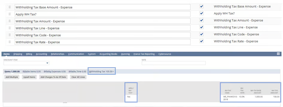

トランザクション・フォームの変更内容
源泉徴収税SuiteAppをインストールすると、すべてのカスタム・トランザクション・フォームに源泉徴収税フィールドがデフォルトで表示されます。カスタム・フォーム定義で、源泉徴収税フィールドの「表示」ボックスにすでにチェックマークが入っています。
重要:源泉徴収税フィールドは、子会社で源泉徴収税が有効になっている場合にのみフォームに表示されます。新しいカスタム・トランザクション・フォームの場合は、源泉徴収税フィールドが表示されていることを確認します。
インストール後は、ネクサスごとのプリファレンス、税金タイプ、税金コードおよび税金グループの構成に進み、トランザクション・フォームに正しい源泉徴収税フィールドが表示されるようにできます。源泉徴収税のSuiteAppに関する次の記事については、引き続き詳しく説明します。
