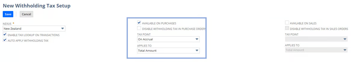

4. 購入に使用可能– 小切手支払、発注書、支払請求書、出金票などの購入トランザクション・フォームで源泉徴収税コードを使用できるようにするには、このボックスにチェックマークを入れます。
a. 発注書の源泉徴収税を無効にする– 発注書の源泉徴収税を無効にするには、このボックスにチェックマークを入れます。
ノート: 購買オーダーで源泉徴収税が無効になっている場合、「適用対象WHの税金?」税金設定で「源泉徴収税の自動適用」が使用可能になっていても、購買オーダーから作成された請求の列は自動的に「はい」に設定されません。源泉徴収税を適用する各ライン・アイテムの「対象となる税金を適用」ボックスにチェックマークを入れることができます。
b. 税金ポイント– 源泉徴収税をバイヤーとしていつ記録するかを設定します。次のことが可能です。
  • 経過勘定で選択 - 請求の作成時に源泉徴収税を転記します。
  • 支払時選択 - 支払時に源泉徴収税を転記します(小切手/出金票の書込み)。
c. 適用対象– 源泉徴収税コードの選択をトランザクションの合計に適用するか、ライン・アイテムごとに個別に定義するかを指定します。これはトランザクションで変更できます。

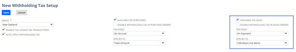

5. 販売で使用可能現金売上、注文書、請求書請求書支払などの販売トランザクション・フォームで源泉徴収税コードを使用できるようにするには、このボックスにチェックマークを入れます。
a. 注文書での源泉徴収税を無効にする - 注文書で源泉徴収税を無効にするには、このボックスにチェックマークを入れます。
ノート: 注文書で源泉徴収税が無効になっている場合、「どの税金を適用しますか?」税金設定で「源泉徴収税の自動適用」が使用可能になっていても、SOから作成された請求書の列は自動的に「はい」に設定されません。「どの税金を適用しますか?」にチェックマークを入れます。源泉徴収税を適用する各ライン・アイテムのボックス。
b. 税金ポイント - 源泉徴収税をいつ販売者として記録するかを設定します。次のことが可能です。
  • 発生時 - 請求書の作成時に源泉徴収税を転記します。
  • 支払時 - 支払時に源泉徴収税を転記します(現金売上/支払の受入)。
