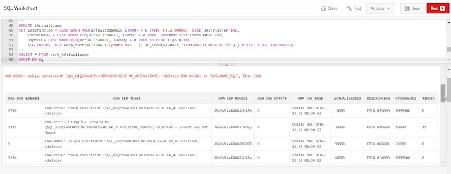

Probando un UPDATE con distintos errores - Prueba 1
A continuación, vamos a ejecutar un script que contiene una sentencia UPDATE que combina los tres tipos de errores que probamos anteriormente, pero incluyendo una cláusula LOG ERRORS, y luego vamos a consultar el contenido de la tabla "ERR$_tActualizame".
El resultado de ejecutar el mismo es el siguiente:
Lo primero que llama la atención es que la sentencia terminó con un error (ORA-00001) pero igualmente generó información en la tabla de log. El motivo por el cual la sentencia terminó con error esta explicado anteriormente, cuando vimos las limitaciones de la cláusula LOG ERRORS:
"Cualquier operación de actualización UPDATE o MERGE que genere violación de clave única o indice único."
Este comportamiento es el esperado, ya que Oracle no puede comprobar la violación de la restricción antes de aplicar el cambio (ya que depende de la existencia de otras filas a las cuales puede no haber accedido), a diferencia de los casos de Check Constraint o Foreign Key, donde toda la información requerida para validar si la fila cumple o no las condiciones esta disponible en la misma fila.
Probando un UPDATE con distintos errores - Prueba 2
Por lo que tenemos que probar solo con los errores de Check Constraint o Foreign Key, tal cual lo haremos en el siguiente script, obteniendo estos resultados:
Como vemos en la imagen, la sentencia terminó de forma correcta, actualizando 99.990 filas de la tabla, y los diez errores quedaron registrados en la tabla "ERR$_tActualizame".
