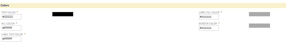

  5. フォームレイアウトの色を個別にカスタマイズすることもできます:
  • テキストの色 - フォーム内のテキストの色を変更します。
  • 塗りつぶしの色 - フォームのセクションの背景色を指定します。
  • ラベルテキストの色 - フォームの主要セクションのラベルのテキストの色を管理します。
  • ラベルの塗りつぶしの色 - フォームの主要セクションのラベルの背景色を設定します。
  • 境界線の色 - フォームの各セクションの境界線の色を設定します。
ヒント:(カラーパレットをクリックして好みの色を選択するか、その16進コードを入力します)。変更を加える際には、プレビューがページの下部に表示されます。
