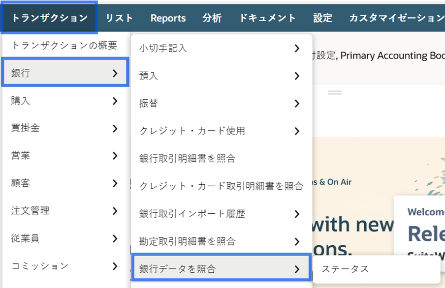

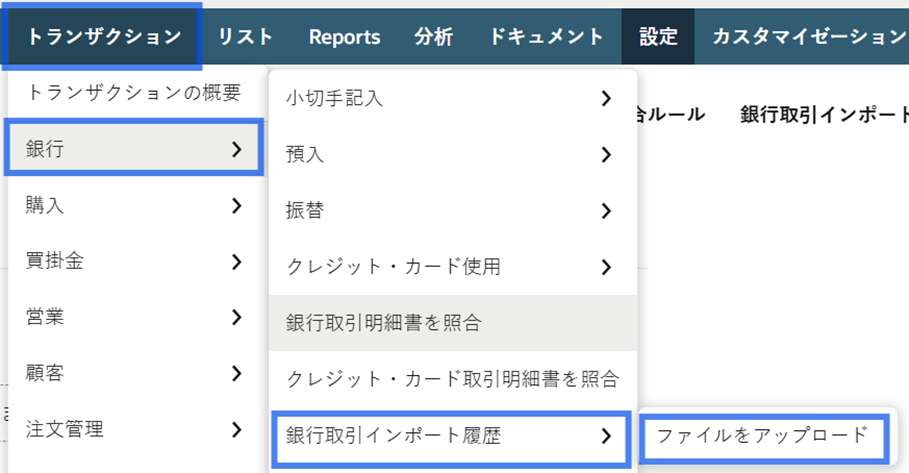

- 「取引」→「銀行」→「消込ルール」にナビゲートします。

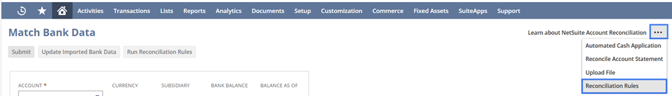

- 「トランザクション」>「銀行」 >「銀行データを照合」に移動します
次に、省略記号メニューまたはその他のオプションメニューにマウス・ポインタを重ねて「照合ルール」をクリックします。

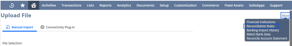

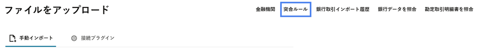

- 「トランザクション」→「銀行」→「銀行取引インポート履歴」→「ファイルのアップロード」
にナビゲートし、「詳細」リンクにマウス・ポインタを重ねて「照合ルール」をクリックします。

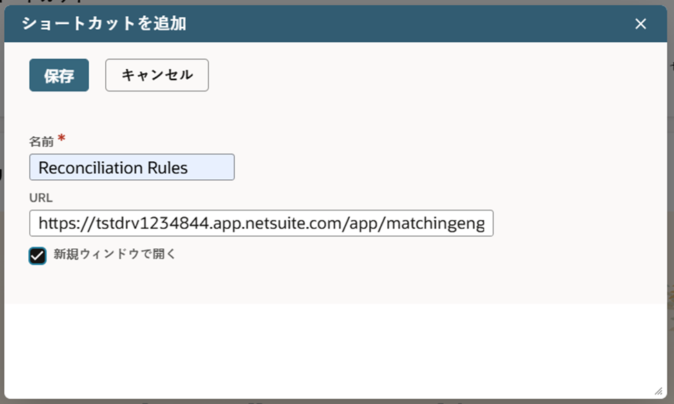

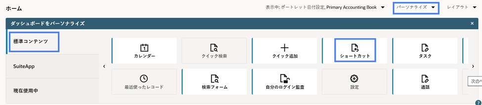

- 「ショートカット」に追加するには、「照合ルール」ページを新しいタブで開きます。ホーム・ページに移動し、「パーソナライズ」リンクをクリックして「標準コンテンツ」を選択し、「ショートカット」ポートレットを選択します。

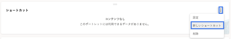

「ショートカット」ポートレットで、その他のオプション(省略記号)メニューにマウス・ポインタを重ねて、「新規ショートカット」をクリックします。
別のタブで開いた照合ルール・ページのURLをコピーします。「ショートカットの追加」ポップアップ・ウィンドウで、目的の名前を入力し、コピーした URL を貼り付け、「新規ウィンドウで開く」ボックスにチェックマークを入れます(オプション)。次に、「保存」をクリックします。
- 保存すると、「ショートカット」ポートレットから、または「星」アイコンにマウス・ポインタを重ねて「照合ルール」ページにアクセスできるようになります。

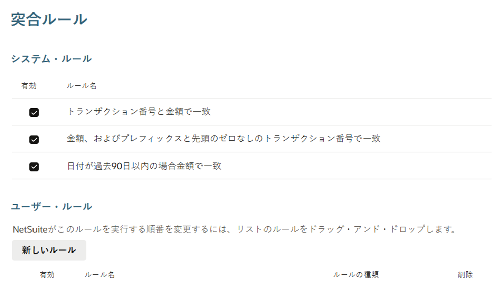

「照合ルール」ページは次のようになります。システム・ルールはデフォルトでアクティブとしてマークされます。

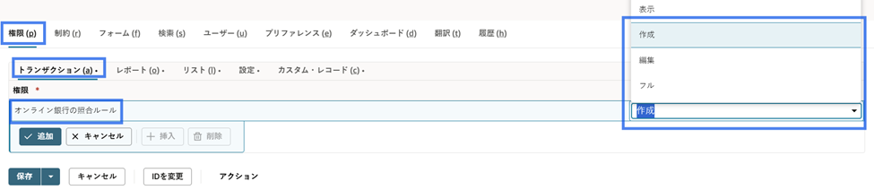

ノート:これらのナビゲーション・パスは、管理者ロールを使用してすぐに使用できます。カスタム・ロールの場合、照合ルール・ページにアクセスするには、必要な権限およびレベルが付与されている必要があります。
カスタム・ロールが「照合ルール」ページにアクセスできるように、管理者は「オンライン・バンキングの一致ルール」権限を付与できます。ルールとのユーザー対話のレベルに応じて、権限レベルを少なくとも「作成」、「編集」または「フル」に設定することで、アクセスをさらにカスタマイズできます。
