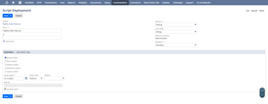

- スクリプトのデプロイ
- 「デプロイメント」サブタブで、「新規デプロイメント」をクリックします。
- 次の項目を選択します。
- ステータス: リリース済
- ログ・レベル: デバッグ(テスト中に推奨) •実行スケジュール: 「日次」を選択し、2:00 AMまたは別の利用者の少ない時間を選択します。
- デプロイメントを保存します。
