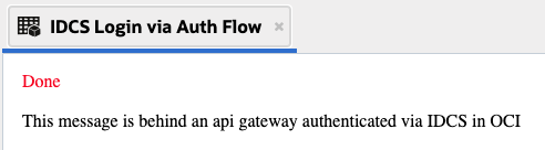

index.html – これはコンソール拡張機能であるため、index.html には拡張機能の UI が含まれています。この例では、API Gateway からの出力とデコードされた JWT トークンがこのファイルに表示されます。
index_init.js – ダイアログ ウィンドウを読み込み、アイデンティティ プロバイダーへの OAuth 認証フローを開始し、コールバックから認証コードをインターセプトし、外部オブジェクトを使用して実際のベアラー トークンを生成し、API ゲートウェイを呼び出し、最後にデモンストレーションの目的で結果を index.html に表示するために使用されます。
