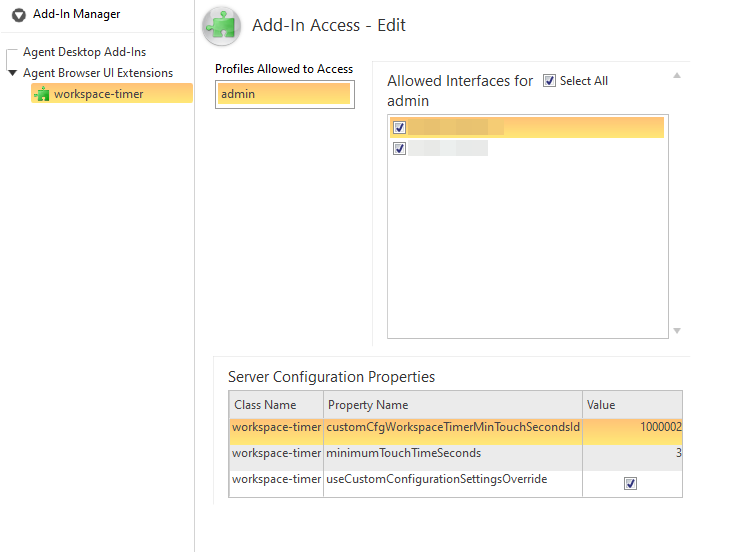

  8. ワークスペース タイマー拡張機能を選択し、ヘッダーの[プロファイル アクセス]をクリックします。
  9. この拡張機能を使用する予定の各プロファイルが、必要な各インターフェースに対してチェックされていることを確認してください。
  10. 拡張機能をもう一度保存します。

追加オプション
  1. ワークスペース タイマー拡張プロファイルの権限には、プロファイルごとに変更できる 3 つの構成があります。
  2. minimumTouchTimeSeconds – デフォルトは3秒です。この数値は、ワークスペースタイマー拡張機能がタッチ時間を記録するまでのバッファリング秒数を表します。この時間が経過した場合、最初の3秒を含む合計時間が記録されます。これは、エージェントが誤ってレコードを開いたことを実際の「タッチ」として記録することを防ぐためです。この値は任意の整数に設定できますが、エージェントが誤ってレコードを開いてしまったことに気づき、閉じるには3秒が適切であることが分かっています。
  3. useCustomConfigurationSettingsOverride – デフォルトはfalseです。この設定は任意で、 minimumTouchTimeSeconds値をカスタム構成設定で設定できます。trueに設定すると、拡張機能は構成ファイルcustomCfgWorkspaceTimerMinTouchSecondsId内のカスタム構成設定IDを検索します。この設定を使用すると、 minimumtouchTimeSeconds値は無関係になり、カスタム構成値が使用されるようになります。
  4. customCfgWorkspaceTimerMinTouchSecondsId – この設定は、最小タッチ時間の秒値を定義するために使用される (整数) カスタム構成の ID です。
