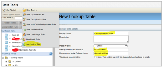

(a) セグメントまたは API を使用してデータベース全体から国フィールドのみをエクスポートし、ピボット テーブルを使用して国フィールドのさまざまなバリエーションを確認します。 ここで、エクスポートされた国フィールドと正しい/正規化された国フィールドを含む csv ファイルを作成します。以下の表を参照してください。 ここでは、少し手作業が必要になる場合があります。
(b) 次のステップは、[Audience] > [Tools] > [Data Tools] -> [Data Tools] メニューをクリックし、[New Lookup Table] をクリックします -> 詳細を入力します (下のスクリーンショットを参照) -> [Save] をクリックします。

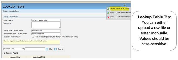

-> [エントリの管理] > [ルックアップ テーブル エントリの上にアップロード] -> [保存] からテーブルをアップロードできます。

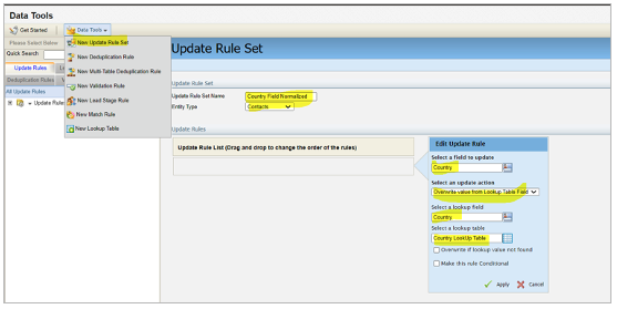

(c) 3 番目のステップは、[Audience] > [Data Tools] -> [New Update Rule Set] -> [add update rule set] -> [add update rule set] -> [add update rule] -> 詳細を入力 (以下のスナップショットを参照) -> 作成したルックアップ テーブルを選択 -> [Apply] -> [Save] に移動することです。

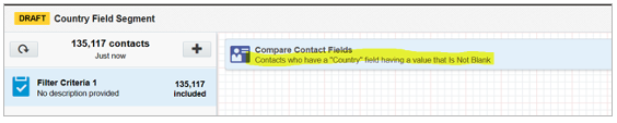

(d) 4 番目のステップは、すべてのデータベースのセグメントを作成することです。参照用に以下のスクリーンショットを参照してください。

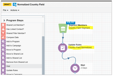

(e) 最後のステップとして、プログラム キャンバスを作成します。 作成したばかりのセグメントを追加し、作成したルールを更新してから、プログラムをアクティブにします。 以下の最終プログラムのスクリーンショットを参照してください。

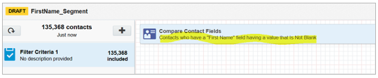

(a) すべての名が空白でないセグメントを作成します。下のスクリーンショットを参照してください。

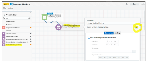

(b) プログラムを作成します -> 手順 (a) で作成したセグメントを選択します -> 左側のパネルから Contact Washing Machine 要素を選択します (Contact Washing Machine アプリはクラウド マーケット プレースから無料でダウンロードできます)。 鉛筆アイコンを使用してアプリを構成します。

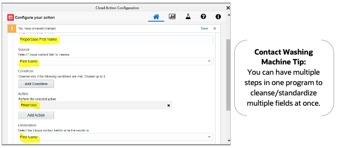

(c) アプリを設定 -> ソース フィールド (更新するフィールド)、アクション (この例では適切なケースを選択)、宛先 (値を更新するフィールド) などの詳細を入力します。 . この例では、送信元と送信先のフィールドは First Name になります。 構成を保存します。

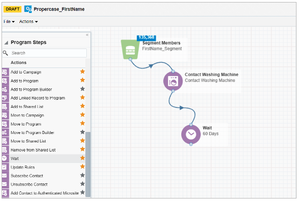

(d) 最終的なプログラムを有効にします。参照用に以下のスクリーンショットを参照してください。

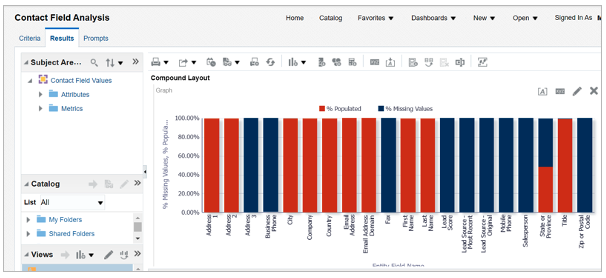

3. 接触フィールドの完全性: Eloqua は、フィールド使用状況の内訳を提供する、22D リリースの接触フィールド分析のすぐに使える標準インサイト レポートを作成しました。 このレポートは、データベース内の連絡先フィールドの完全性を把握するのに非常に役立ちます。 以下は、レポートにアクセスする手順です。
(a) インサイト -> 共有フォルダー -> 連絡先 -> コンタクト フィールド分析 -> 編集 -> 結果
(b) これらの不足しているパーセンテージを確認すると、クリーンアップの努力をどこに集中すべきかがわかります。 「Progressive Profile」フォーム要素を使用して、重要な欠損値を埋めることができます。

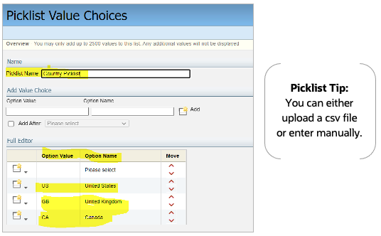

4. データをクリーンに保つために、データのソースを追跡することが重要です。 たとえば、フォームでピックリストを使用して、データの正規化と標準化を維持できます。 国の例を見てみましょう。手順は次のとおりです。
(a) ピックリストを作成します: [設定] -> [ピックリストの管理] -> [新しいピックリスト] -> [保存]。
(b) 作成したばかりの新しいピックリストを開きます -> オプション値とオプション名を入力します -> 保存します。
オプション名は、ユーザーに表示される表示名です。 オプション値は、オプションが表す実際の値です。
(c) 新しいフォームを作成 -> 必要な連絡先フィールドをフォームに追加 -> デザイン フォームの左側のパネルから単一のピックリスト要素を追加します。
