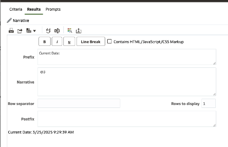

2. ナラティブビューを追加する
結果
タブで、
新しいビュー
ナラティブ(データ視覚化の下)をクリックします。
ナラティブ エディターで、次のテキストを入力します。
- @1 は
レポート内の
日付列の位置を示します。
日付列がデータセットの 3 番目の列である場合は、代わりに @3 を使用します。
[表示する行]
を
1
に設定します(同じ日付が複数回繰り返されないようにするため)。
- @1 は
OK
をクリック

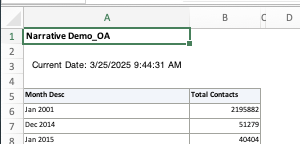

結果:
エクスポートまたはエージェント経由で送信すると、レポートは次のようになります。
最後に
これらの手順に従うと、静的なタイトルを変更せずに、Eloqua Insight レポートに現在の日付を動的に表示できます。この方法により、レポートが実行されるたびに日付が自動的に更新されます。
