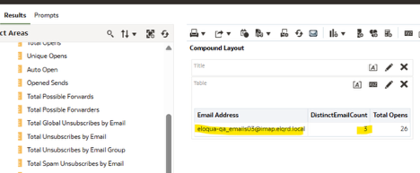

COUNT(Distinct"Email"."Email Name")
スクリーンショットに示されているように、列にはラベルが付けられDistinctEmailCount、メール名フィールドを使用して個別の値をカウントします。これにより、各連絡先が関与した (クリックした、開いたなど) 異なるメールの数がカウントされます。

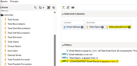

2.
列を、表示可能な列ではなく、
フィルター
DistinctEmailCountとして使用します(レポートのプロパティで列を非表示にするように選択できます)。
追跡している
メールの合計数と
一致するようにフィルターを設定します(例:DistinctEmailCountニュースレター 3 件の場合は = 3)。
結果:
これで、レポートには、メール名フィルターにリストされているすべてのメール
に対して開封済みのアクティビティがあるコンタクトのみが返されます。これは、セグメント内で複数のANDフィルターを使用するのと同様に、複数のメールセット全体のエンゲージメントを分析する強力な方法です。
