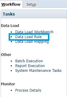

データロードルールを実行するには:
  1. Integration > Data Management に移動します。
  2. Workflow タブでData Load Rule をクリックします。

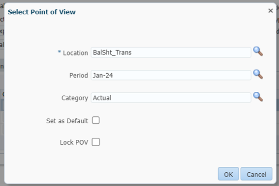

  3. 画面下部のパネルで定義されたパラメータが正しいかどうか確認します。変更するには:
  4. Location フィールドの青いリンク(例:BalSht_Trans)をクリックします。これにより、ポイントオブビュー(POV)セレクターのポップアップが表示されます。
  5. LocationPeriodCategory フィールドの値を入力して変更します(例:LocationにIncStmt_Trans、PeriodにDec-23を入力)。

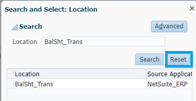

  6. 虫眼鏡アイコンをクリックして他のロケーションを検索することもできます。まずReset をクリックしてデフォルトのロケーションをクリアし、次にSearch をクリックします。
  7. 次の画面でロケーションを選択し、OK をクリックします。
  8. OK またはCancel をクリックしてPOVセレクターを閉じます。

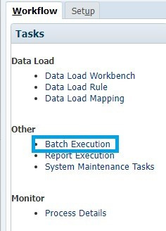

バッチジョブを実行するには:
  1. データ管理のWorkflow タブで、Batch Execution に移動します。
  2. 実行するバッチジョブを見つけます。
  3. Execute をクリックします。
  4. Process Details に移動してステータスを確認します。
