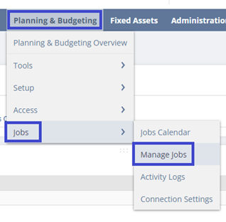

  1. Planning & Budgeting > Jobs > Manage Jobsに移動します。

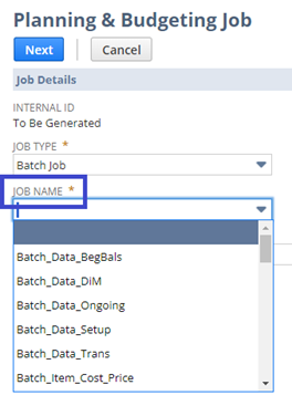

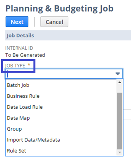

  1. Job TypeドロップダウンリストからNetSuiteに追加したいジョブの種類を選択します。利用可能なオプションは以下の通りです:
  2. Job NameドロップダウンリストからNetSuiteに追加したいジョブを選択します。このリストには、データ管理またはNSPBでジョブタイプに設定されたジョブが表示されます。例:バッチジョブタイプが選択されている場合、NSPB > Data Management > Setup > Batch Definition > Batch にあるバッチのみが表示されます。
  3. Descriptionフィールドに、このジョブをNetSuiteで識別するための説明を入力します。
  4. 必要に応じてジョブを設定するには、Nextをクリックします。指定するジョブの詳細は、選択したジョブタイプによって異なります。注:スケジュールされたジョブの場合、アカウントのタイムゾーンが使用されます。
  5. Saveをクリックします。

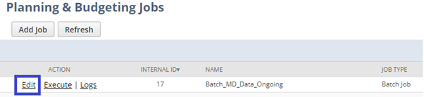

  2. ジョブのリストで、選択したジョブの横にあるEditをクリックします。
  3. Scheduleサブタブをクリックし、以下を実行します:
    • Frequencyドロップダウンリストから、スケジュール期間内にジョブを実行する頻度を選択します。利用可能なオプションは以下の通りです:
      • Not Scheduled: スケジュールを非アクティブにします。
      • Simple: ジョブを1回だけ実行します。
      • Hourly: ジョブを毎時間実行します。
      • Daily: ジョブを毎日実行します。
      • Weekly: 週の特定の日にジョブを実行します。
      • Monthly: 月の特定の日にジョブを実行します。
    • ジョブを定期的に実行したい日付と時刻を決定します。選択した頻度に応じて、以下のオプションがあります:
      • Start Date: Not Scheduledを除くすべての頻度に適用されます。
      • End Date: Not ScheduledとSimpleを除くすべての頻度に適用されます。
      • Hours: Not ScheduledとHourlyを除くすべての頻度に適用されます。
      • Minutes: Not Scheduledを除くすべての頻度に適用されます。
