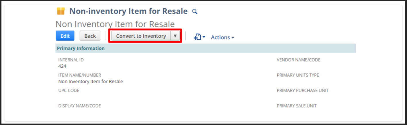

後でアイテムの在庫を追跡する必要があると判断した場合、これらのサブタイプは、アイテムレコードの「Convert to Inventory」ボタンをクリックして在庫アイテムに変換できます。ただし、一度在庫アイテムに変換すると、元に戻すことはできません。詳細は、SuiteAnswers ID 30670を参照してください。

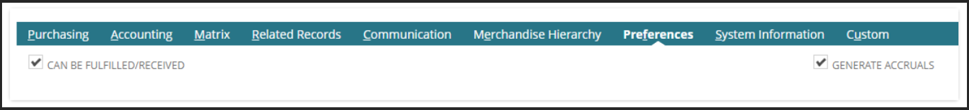

an Be Fulfilled/Received設定は、すべてのサブタイプで利用可能です。このボックスをチェックすると、注文処理中にアイテムを受領および履行できるようになり、チェックを外すと、アイテムを受領および履行する必要がなくなります。この設定は、Advanced BillingおよびAdvanced Shipping機能が有効になっている場合にのみ使用できます。
Generate Accruals設定は、再販用非在庫アイテムおよび購入用非在庫アイテムで利用可能です。この設定は、一般元帳への引当金の自動生成および計上を許可するためのものです。
