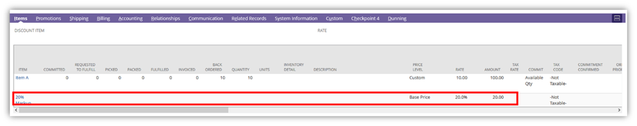

ディスカウントアイテム
ディスカウントアイテムは、注文書や請求書などのトランザクションに対してパーセンテージまたは固定額の割引を適用するのに役立ちます。ディスカウントアイテムを作成し、割引額を設定すると、トランザクション中に選択するだけで合計に適用されます。例えば、顧客に特別な割引を提供する際に使用できます。
詳細については、SuiteAnswers 28178を参照してください。

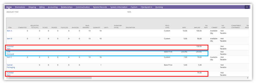

サブトータルアイテム
サブトータルアイテムは、請求書や注文書などのトランザクションドキュメント上でラインアイテムをグループ化するのに役立ちます。サブトータルアイテムを追加すると、NetSuiteはその上にあるアイテムの合計額を計算し、別の行として表示します。これは、トランザクションにセクションを作成し、理解しやすくするのに役立ちます。また、注文の一部のアイテムにのみ割引を適用する場合にも便利です。
詳細については、SuiteAnswers 28226を参照してください。

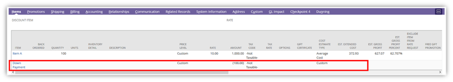

ペイメントアイテム
ペイメントアイテムは、トランザクションに対する部分的または全額の支払いを記録するために使用されます。顧客が支払いを行うと、ペイメントアイテムを選択して支払い額を適切なトランザクションに割り当てることができます。これにより、アカウントが最新の状態に保たれ、誰が何を支払っているかを簡単に追跡できます。
詳細については、SuiteAnswers 28206を参照してください。
