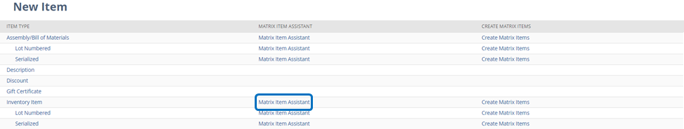

マトリックスアイテムを作成する際には、Matrix Item Assistantを使用することができます。このユーザーフレンドリーなインターフェースは、マトリックスアイテムの作成と維持を簡素化します。以下の手順に従ってください。
  1. ナビゲート: リスト > 会計 > アイテム > 新規
  2. マトリックスアイテムアシスタントの選択: 作成したいマトリックスアイテムのタイプの横にあるマトリックスアイテムアシスタントをクリックします。

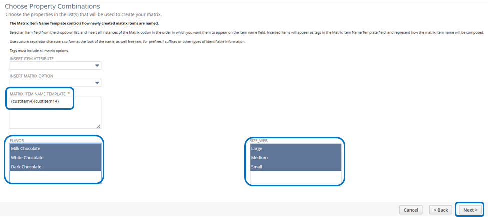

 手順 3: プロパティの組み合わせの選択
ここでは、前のステップで作成したバリエーションを組み合わせます。
  1. マトリックスオプションの挿入: ドロップダウンから選択します。
  2. すべてのバリエーションをハイライト: フレーバーとサイズのすべてのオプションを選択します。
  3. 「次へ」をクリック
手順 4: アイテムの選択と作成
これで、9つのアイテムが一度に作成されました。それぞれが子アイテムとして表示されます。
