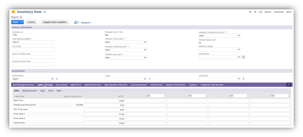

価格レベルを作成した後、アイテムレコードに価格を入力する必要があります。
- ナビゲート: リスト > 会計 > アイテム
- アイテムの横にある編集をクリック
- 販売/価格サブタブをクリック
- 価格レベルごとに価格を入力
- 保存をクリック

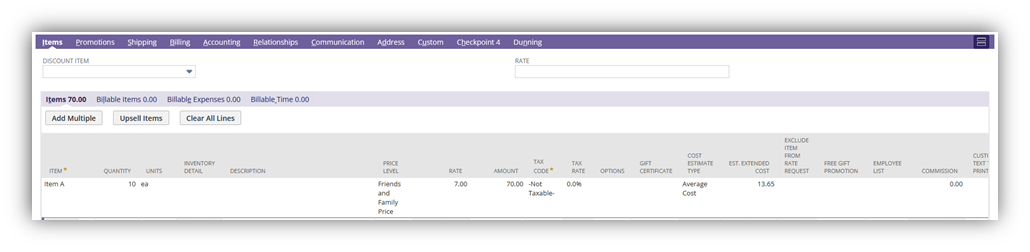

価格レベルを設定した後、販売トランザクションで価格レベルを適用することができます。以下の手順で行います。
- 注文書、見積もり、または請求書を作成
- アイテム行で価格レベル列に移動して、適用する価格レベルを選択
- OKをクリック
