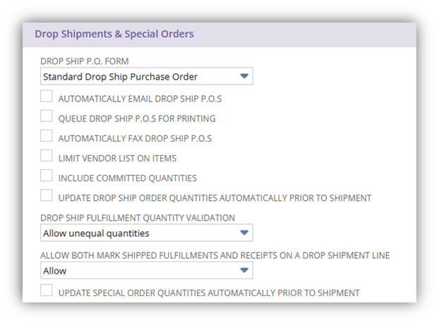

特別注文の設定
  1. 設定 > 会計 > 会計設定 へ移動
  2. 注文管理 タブをクリック
  3. ドロップ出荷と特別注文 セクションで設定を行う
  4. 保存 をクリック
詳細については、SuiteAnswers 72382 を参照してください。

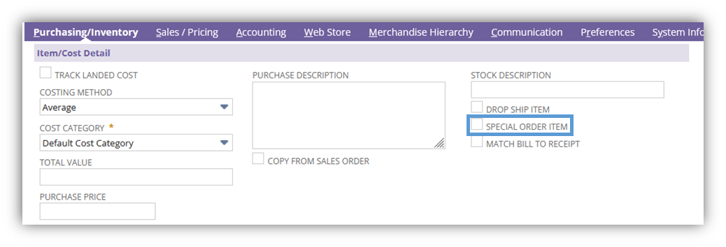

特別注文アイテムとしての設定方法
  1. アイテムレコード > 購買/在庫 タブで、特別注文アイテムのチェックボックスを選択
  2. 次の項目が設定されていることを確認:
  3. a. 優先ベンダー
  4. b. 購入価格
  5. 保存 をクリック
