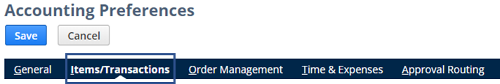

  1. 設定 > 会計 > 好み > 会計の好み へ移動
  2. アイテム/取引 サブタブをクリック
  3. 各アイテムに割り当てられる数量に基づく価格レベルの最大数 フィールドに数字を入力して制限を設定します。例えば、この設定に5と入力します:
  1. 各価格レベルごとに異なる割引を入力する場合は、スケジュールごとに数量割引を許可する チェックボックスを選択します(任意)。
  2. 保存 をクリックします。

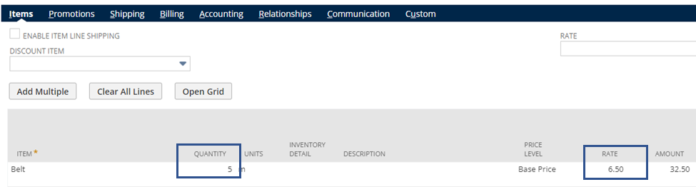

シナリオ1:顧客が5個のアイテムを購入する場合
顧客が5個の数量を購入した場合、$0.05の割引が適用されます。つまり、$7.00から価格が$6.50に引き下げられます。注文書に数量5を入力すると、システムは自動的に$6.50のアイテムレートを表示します。

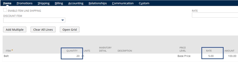

顧客が20個のアイテムを購入する場合も同様です。システムは顧客が購入する数量に基づいて、アイテムレコードで設定した価格を自動的に表示します。
この機能を使用することで、顧客が数量割引を受けるたびにアイテムレートを手動で編集する必要がありません。
