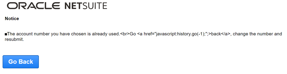

• 「会計プリファレンス: 勘定科目番号を使用」が有効になっている場合は、新しい勘定科目を作成するときに別の勘定科目番号を使用して、このエラーを回避してください。
ノート: 作成中の新規アカウントに異なるアカウント・タイプがある場合や、同じアカウント番号のアカウントがすでに非アクティブの場合でも、同じエラーを受信します。
