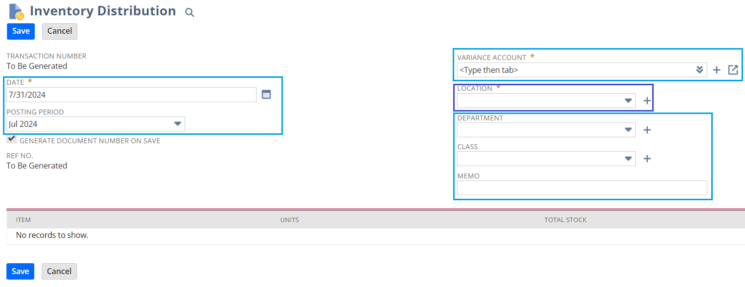

  1. [トランザクション] > [在庫] > [在庫を分配]に移動します。
  2. [手動]をクリックします。
  3. 次のフィールドに入力します:

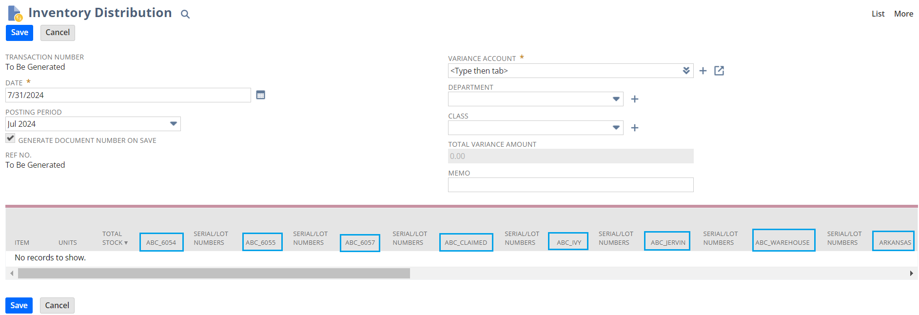

  4. ページ下部のテーブルには分配対象のアイテムと総在庫が表示されるべきですが、分配対象のアイテムがないため私のページには空白が表示されています。ハイライトされた列がロケーションで、ユーザーはそのロケーションに割り当てたい数量を入力するだけです。
  5. [保存]をクリックします。

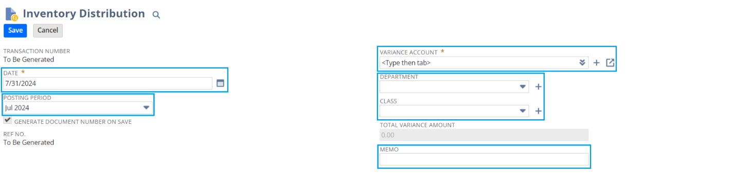

  2. [簡易]をクリックします。
  3. 次のフィールドに入力します:
注: ここではロケーションのフィールドが1つだけであることがわかります。これは、簡易在庫分配ではすべてのアイテムが単一のロケーションに分配されるためです。この機能は、複数ロケーション在庫機能を有効にして将来的に複数ロケーションを持つ予定があるが、現在は単一のロケーションしかない場合に便利です。
