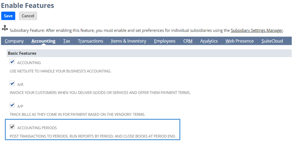

  • 会計期間機能が有効化されている
    償却スケジュールには会計期間が使用され、償却スケジュールでカバーされる期間の完全な範囲の会計期間を設定する必要があります。

  • これは、設定 > 会社 > 機能の有効化の会計タブで確認できます。

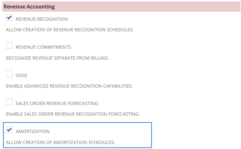

  • 設定 > 会社 > 機能の有効化に移動します。
  • 会計タブをクリックし、償却チェックボックスにチェックを入れ、保存をクリックします。
  • 注: NetSuiteは、自動的に「繰延費用」タイプのデフォルトアカウントを勘定科目表に追加します。この機能には少なくとも1つのこのタイプのアカウントが必要です。必要に応じて、追加の繰延費用タイプのアカウントを作成できます。
  • リスト > 会計 > 勘定科目表に移動し、自動的に作成されたアカウントを表示するか、追加のアカウントを作成します。

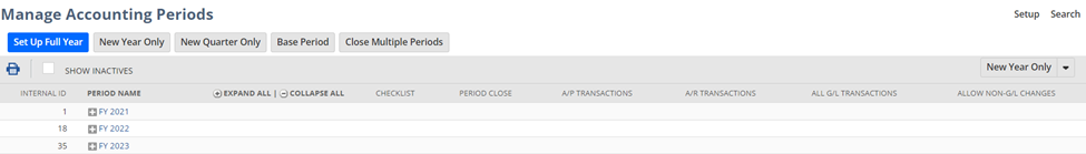

  • 設定 > 会計 > 会計期間の管理に移動し、償却スケジュールがカバーする期間の会計期間が設定されていることを確認します。
