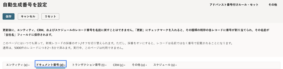

I.「仕訳の上書きを許可」プリファレンスを有効化
  1. 「設定」>「会社」>「自動生成番号」にナビゲートします。
  2. 「ドキュメント番号」タブをクリックします。
  3. 「仕訳帳」レコードの種類を見つけます。
  4. 「上書きの許可」ボックスを選択して、文書番号の手動編集を有効にします。
  5. 「保存」をクリックします。

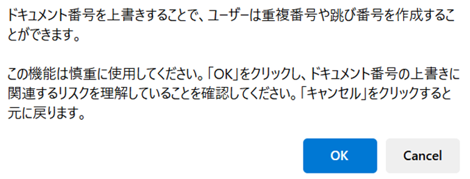

  6. 次のメッセージが表示されます。「OK」をクリックします。
    注意: 勘定科目で仕訳入力に自動生成された番号を使用している場合、「仕訳」レコード・タイプに対して「上書きの許可」オプションを有効にしないかぎり、デフォルト番号は変更できません。

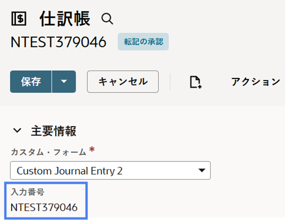

II. 影響を受ける仕訳入力を開きます
  1. 「グローバル検索」で検索するか、「トランザクション」>「財務」>「仕訳入力作成」>「リスト」にナビゲートして、影響を受ける仕訳をオープンします
  2. 仕訳入力で「編集」をクリックします
  3. [入力番号]に目的の値を入力します。フィールド(文書番号)。
  4. 「保存」をクリックして変更を適用します。
