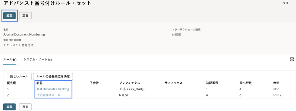

  1. 「設定」>「会社」>「自動生成番号」にナビゲートします。
  2. 「ドキュメント番号」タブをクリックします。
  3. トランザクション・タイプ(「仕訳」など)の横にある「設定」をクリックします。

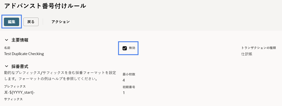

  4. 「ルール」タブに移動し、アクティブな各ルールの「名前」をクリックします。
  5. ルール・レコードで、「編集」をクリックします。
  6. 「非アクティブ」ボックスにチェックマークを入れます。
  7. 「保存」をクリックします。
    ノート:編集または非アクティブ化できない標準ルールを除き、すべてのアクティブなルールを非アクティブ化する必要があります。
    適用可能なすべてのルールが無効に設定されると、次のようになります。
