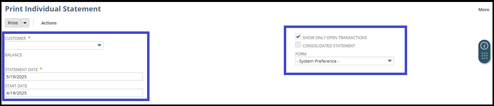

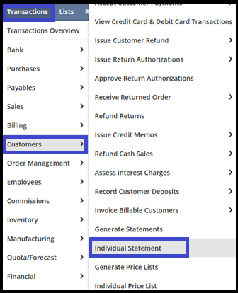

2.「取引」>にナビゲートし、「顧客」>「個々の取引明細書」を選択します
個別生成フィルタ・オプション
- 顧客 - 取引明細書を生成する顧客またはプロジェクトを選択します
- 取引明細書日付 - このフィールドの日付は、年齢調べの計算に使用される日付であり、取引明細書フォームに表示される日付です。デフォルトは現在の日付です。
- 開始日 - 取引明細書に表示される最も古い取引の日付です。nullの場合、顧客の履歴のすべてのトランザクションが表示されます。
- 残高 - 生成する取引明細書の合計残高がここに表示されます

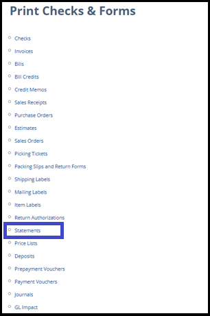

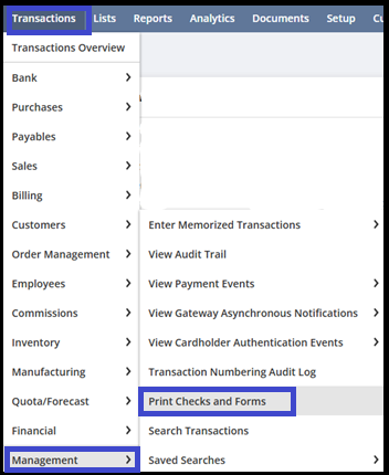

1.「トランザクション」→「管理」→「小切手およびフォームを印刷」→「明細書」を選択します。

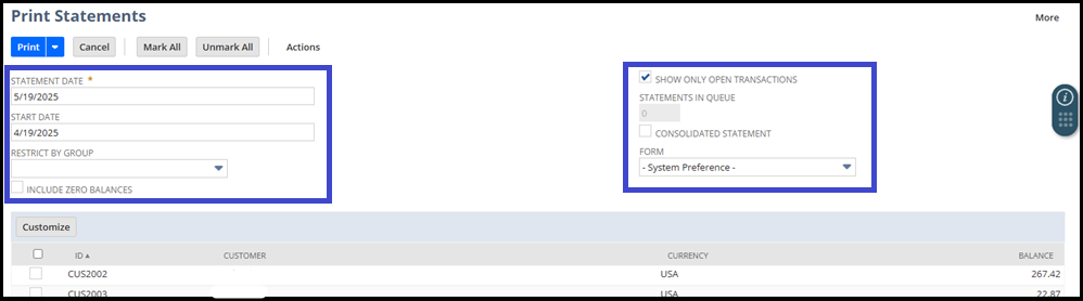

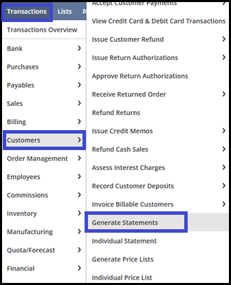

2. 「トランザクション」→「顧客」→「明細書の生成」にナビゲートします。
一括生成フィルタのオプション
- グループによる制限 - リストから顧客グループを選択して、顧客リストをフィルタします
- 残高ゼロを含む - 未回収残高のない顧客の取引明細書を生成できます
- キュー内のステートメント - このフィールドには、「送信」をクリックしたときに印刷キューに入るフォームの合計数が表示されます
個別生成と一括生成の両方に使用できるフィルタ・オプション
- 処理中のトランザクションのみ表示 - 処理中の(まだ全額支払済ではない)トランザクションのみを含める
- 連結計算書 - 顧客- 補助顧客階層の顧客が属する全体の残高を示す計算書を印刷できます。
- フォーム - 取引明細書の生成に使用するカスタム・フォームを選択します
