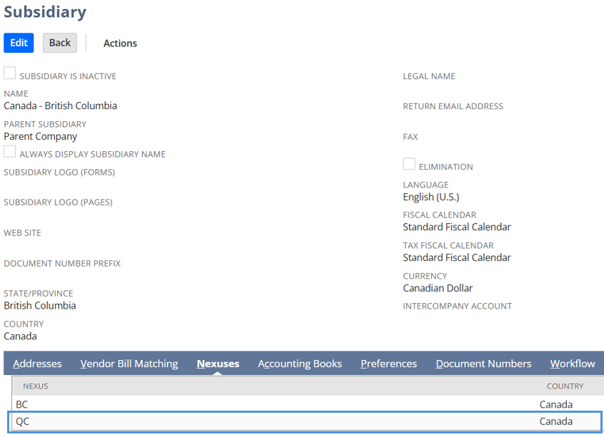

トランザクションレコードの出荷先住所が参照されます。トランザクション・ネクサスがカナダの子会社に関連付けられている場合は、次のものが順番に使用されます。

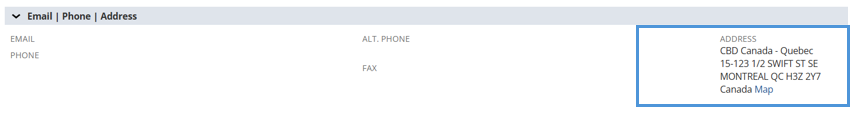

有効な顧客の住所のサンプルは15-123 1/2 SWIFT ST SE、MONTREAL QC H3Z 2Y7、カナダです:

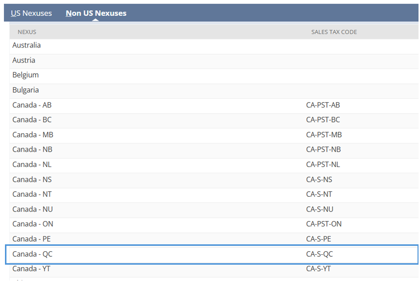

課税対象アイテムの税スケジュールについて、消費税コードQCネクサスに対して税金グループが選択されています:

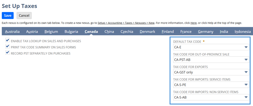

カナダNexusの「税金の設定」ページで、選択した税金コードは次のとおりです:

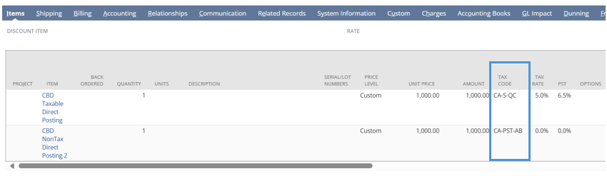

シナリオ#1: 顧客レコード > PST免除= False、税区分= null。トランザクション・ネクサスはカナダ子会社に関連付けられています:
  • 請求書トランザクションで、顧客(PST非課税= False、税区分= null)を選択し、課税対象および非課税スケジュールの2つのアイテムを追加します。
  • 課税対象アイテム= CA-S-QC
  • 非課税アイテム= CA-PST-AB
このとおり、課税対象アイテムについては、取引の出荷先住所がQCであるため、QC Nexusの税スケジュールに割り当てられた税金コードが取り込まれました。一方、非課税アイテムには、「税金の設定」ページの「州外販売の税金コード」から税金コードが割り当てられました。非課税アイテムに税スケジュールで指定された税金コードがないため、これは階層と一致します。
