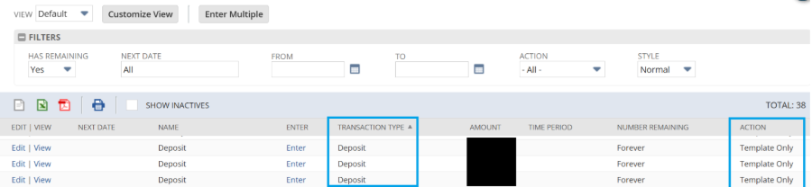

ステップ1: 定期トランザクションの確認
最初に、定期預金を作成するように定期トランザクションが設定されているかどうかを確認します。
  1. 「トランザクション」>「管理」>「定期トランザクション」>「リスト」に移動します。
  2. 「トランザクション・種類= 預入」でリストをフィルタまたはソートします。
定期としてリストされている預入トランザクションが見つかった場合は、その「アクション」設定に注意してください。このシナリオでは、定期トランザクションが [テンプレートのみ]に設定されている場合は、新しいトランザクションは自動的には生成されず、手動で使用するためのテンプレートにすぎません。関連する定期アクションが見つからない場合は、次のステップを検討してください。

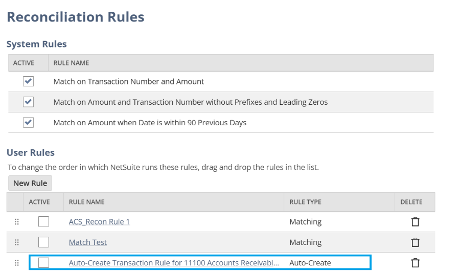

ステップ2: 照合ルールの確認
自動前受金作成のもう1つの一般的な理由は、構成済の照合ルールです。次のルールは、インポートされた銀行データに基づいてトランザクションを自動的に作成するようにNetSuiteに指示できます。

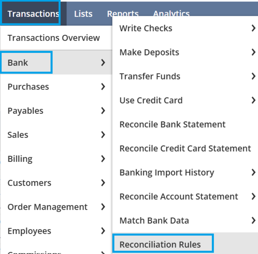

  1. 「トランザクション」>「銀行」>「照合ルール」に移動します。
  2. 「10XX CASHのトランザクション・ルールの自動作成: [銀行口座/クレジット口座名義]」と同様のタイトルのルールを探します。
ルールの詳細には、次のような基準があります。
  • WHENメモ(インポートされたクレジット)には、特定の値(「事前エンコードされた預入# 1」など)が含まれています。
  • THEN NetSuiteは、特定の総勘定元帳勘定科目に対する預入トランザクションを作成します。
  • その他の詳細(クラス、日付、メモなど)は、インポートされたトランザクションからコピーされます。
  • Actions:金額と通貨はインポートされた銀行明細からコピーされ、一意のトランザクションIDが生成されます。
この構成は、一致するインポート済銀行ライン(たとえば、事前エンコード済保証金番号1を含むメモ)が表示されるたびに、ルールによってNetSuiteの保証金トランザクションが自動的に生成および照合されることを意味します。
