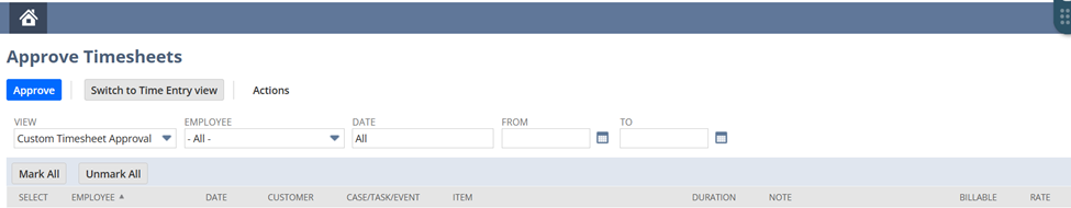

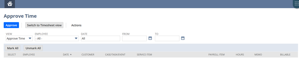

時間を承認するには、次の手順に従います。
  1. 「従業員センター」ロール(監督者)を使用してログインします。
  2. 「ホーム・リンク」ポートレットで、「タイム・トラッキング」を展開します。
  3. 「時間の承認」リンクをクリックします。
  4. 「タイムシートの承認/時間の承認」ページで、承認する時間入力/タイムシートを選択します。
  5. 「承認」ボタンをクリックします。
    ノート:ユーザーは、「承認」ボタンの横にあるボタン(「タイム・エントリー・ビューに切替え」または「タイムシートに切替え」ビュー)をクリックして、表示を「タイム・エントリー」から「タイムシート」に切り替えることができます。
