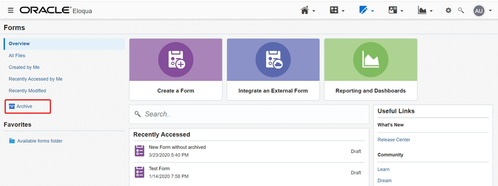

  1. 「アセット」に移動し、アーカイブ解除するア​​セットの種類 (メールまたはフォーム) をクリックします。
  2. 「アーカイブ」をクリックします。
  3. アーカイブ解除したいアセットを見つけます。ヒント:ページの右側にあるフィルターを使用して検索を絞り込みます。

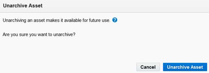

  4. アセットを右クリックし、[アーカイブ解除] をクリックします。警告メッセージが表示されます。
  5. 「アセットのアーカイブ解除」をクリックしてメッセージを閉じ、アーカイブを解除します。

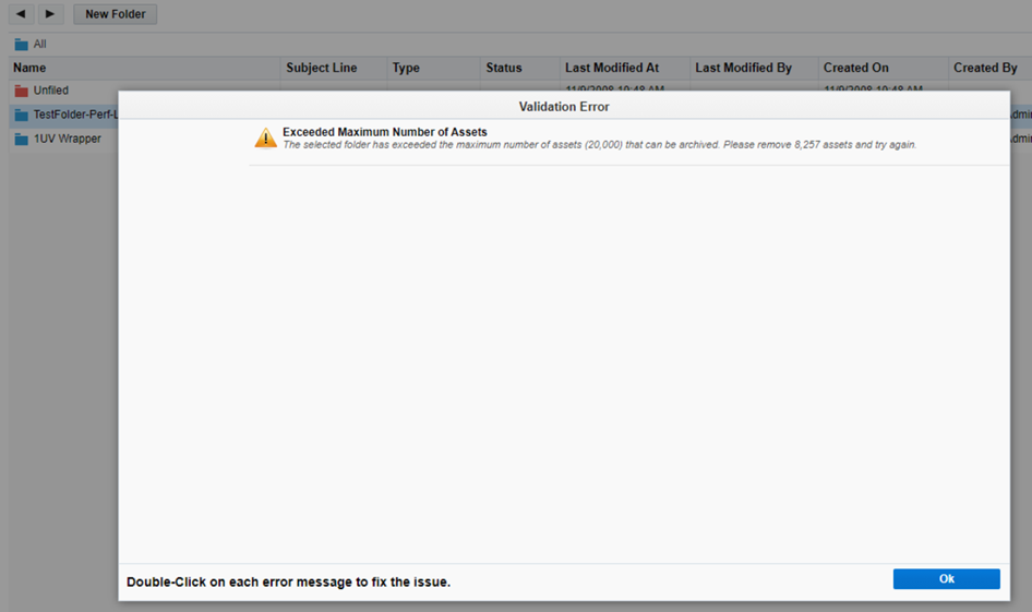

  • フォルダーをアーカイブすると、すべてのサブフォルダーがアーカイブされます。
  • サブフォルダーとアセットを含め、最大 20,000 個のアイテムをアーカイブできます。
  • 最大値に達した場合、削除する必要があるアセットの数を知らせる警告が表示されます。

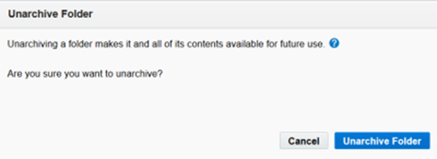

  4. フォルダを右クリックして、  「アーカイブ解除」をクリックします。警告メッセージが表示されます。
  5. 「フォルダーのアーカイブ解除」をクリックして  メッセージを閉じ、アーカイブを解除します。
フォルダーがアーカイブ解除されたことを示す通知が表示されます。
