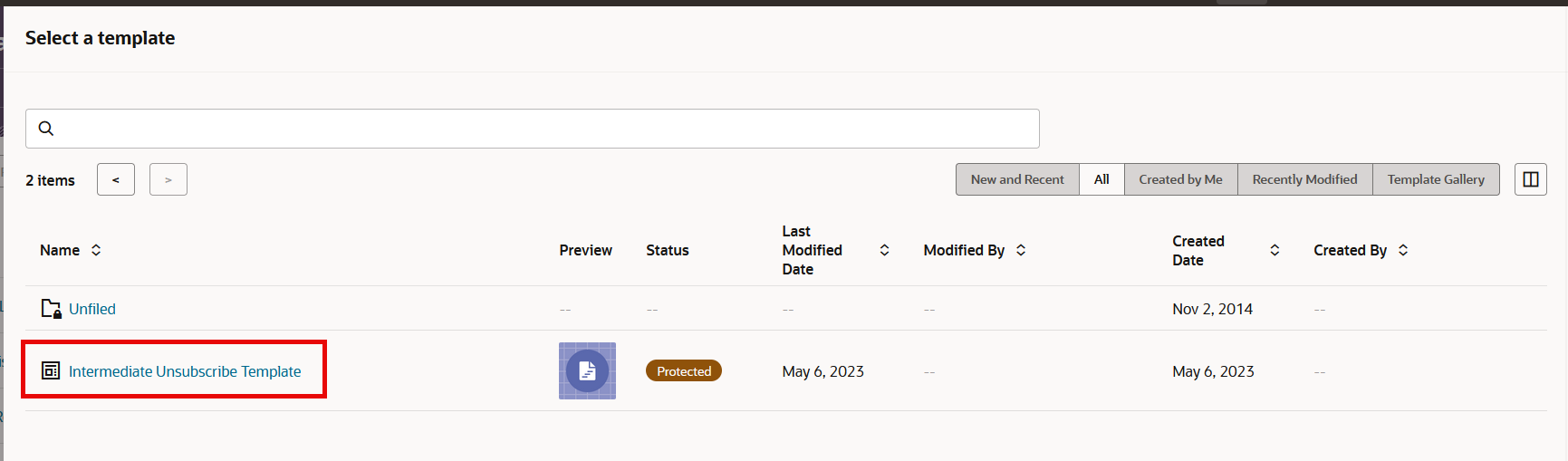

5 分もかからないセットアップ手順を見てみましょう。まず、テンプレートIntermediate Unsubscribe Template を使用して新しいランディング ページを作成します。テンプレートは必要に応じてカスタマイズできます。ブランド化されたランディング ページでこれをホストできます。ブランド化されたランディング ページがない場合やインスタンスで複数のブランドを使用している場合は、デフォルトの確認ページマイクロサイトでこれをホストできます。
ランディングページに移動し 、「作成」をクリックします。

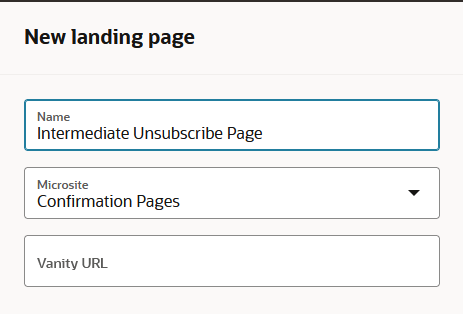

希望する名前を入力し、このページをホストするマイクロサイトを選択します。
この特定のテンプレートを選択してください:

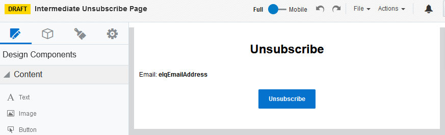

カスタマイズする前のページのサンプルを以下に示します。テンプレートには確認ボタンが含まれています。これは、連絡先が登録解除を確認するために特別に構成されています。削除することはできません。

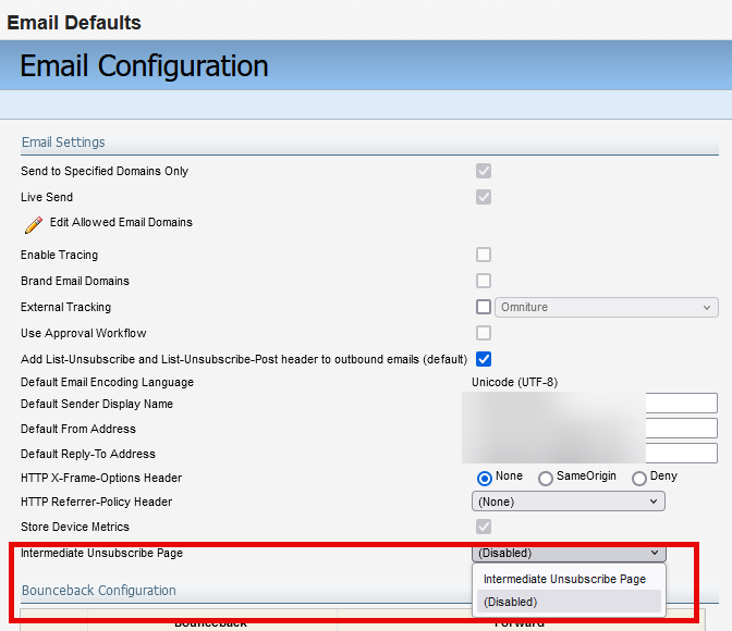

ランディング ページを保存したら、[メールのデフォルト]に移動し、ドロップダウンからランディング ページを選択します。
これで、誰かが登録解除のリンクをクリックすると、アクションを確認するページに移動されるようになり、自動メール リンク チェッカーによって連絡先が誤って登録解除されることがなくなります。
