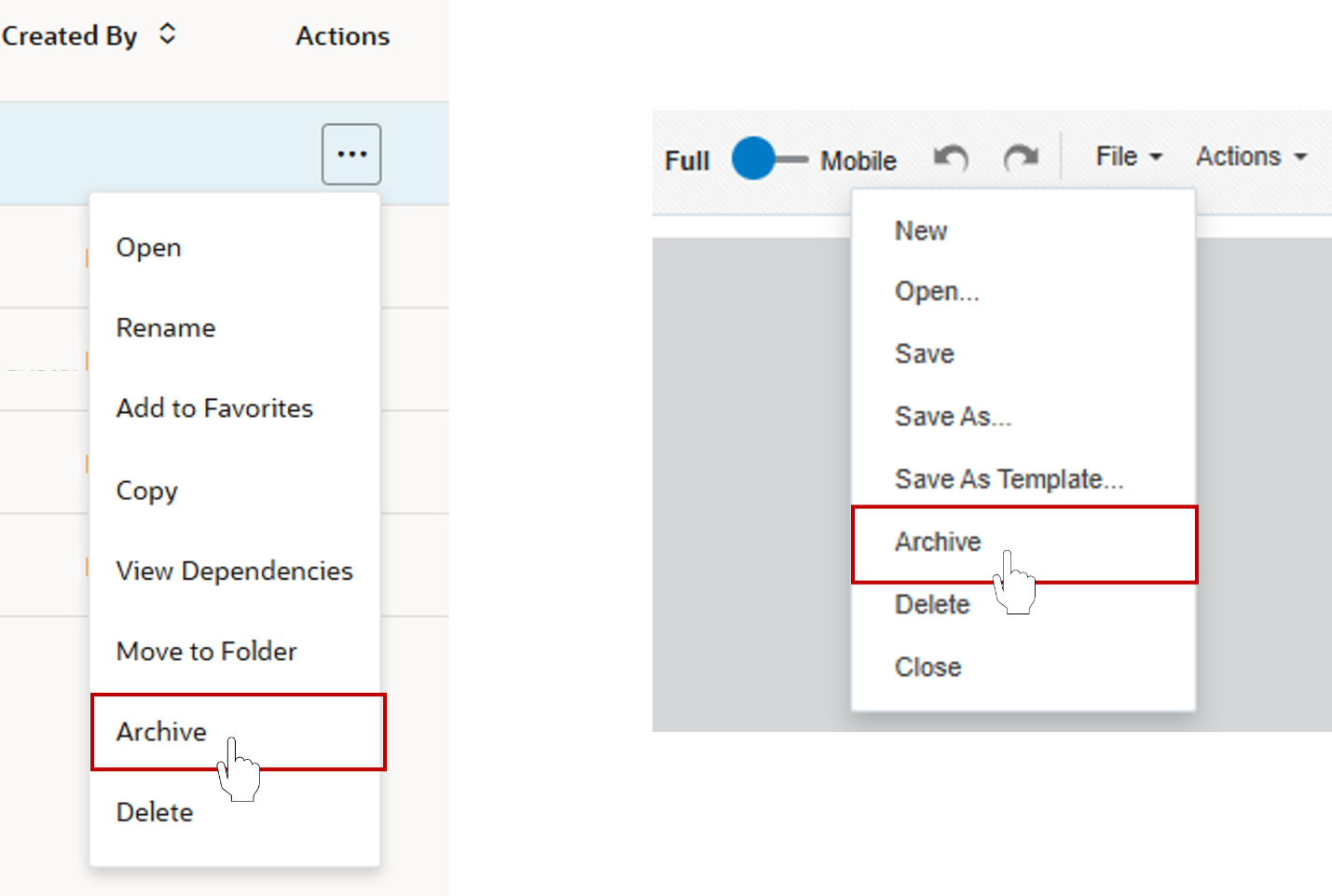

電子メールとフォームのアーカイブは、個々のアセット レベルで利用できます。電子メールをアーカイブするには、電子メールのリストから [アクション] -> [アーカイブ] を選択するか、電子メール自体の [ファイル] -> [アーカイブ] から実行できます。
スピードと効率性を高めるために、電子メールとフォームのアーカイブ API を使用すると、バックグラウンドでタスクを実行できます。最後に、フォルダー全体のアーカイブは、Eloqua の制御された可用性プログラムによって実行されます。
ヒント: 電子メールとフォームのアーカイブ領域では、フォルダーの作成がサポートされています。フォルダーを使用すると、アーカイブ領域がルート上のすべてのアセットのリストにならないようにします。ただし、アーカイブされていないリストと同様の命名規則とフォルダー構造に従います。
