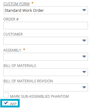

1.ワーク・オーダーの作成:新しいワーク・オーダーを作成し、適切な場所および子会社(該当する場合)を選択します。
2.仕掛品指定: 「仕掛品」(Work In Progress)ボックスにチェックマークを入れ、原材料発行の仕掛品会計を有効にします。

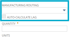

3.ルーティングの選択: 選択した事業所に基づいてデフォルトのアセンブリ・ルーティングが表示される製造ルーティングを選択します。

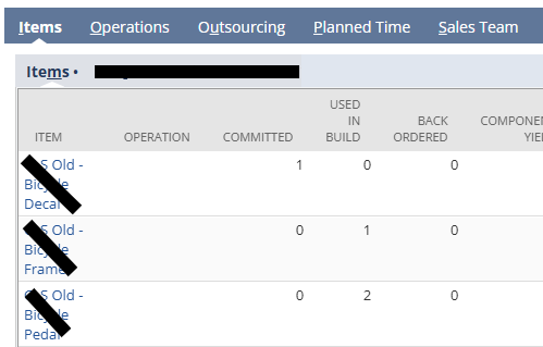

4.ワーク・オーダーを保存: 「保存」をクリックすると、ワーク・オーダーに、発行されたコンポーネントおよびオペレーション・タスクのサブタブが表示されます。

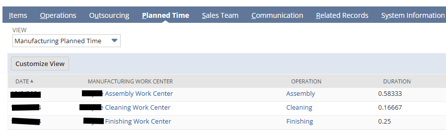

ワーク・オーダーの計画生産能力を表示」プリファレンスが有効な場合、ワーク・オーダーには「計画時間」サブタブが含まれます。このサブタブは、様々なワーク・センターへの作業の計画割当に関する貴重なインサイトを提供し、効果的なリソース管理を支援します。
