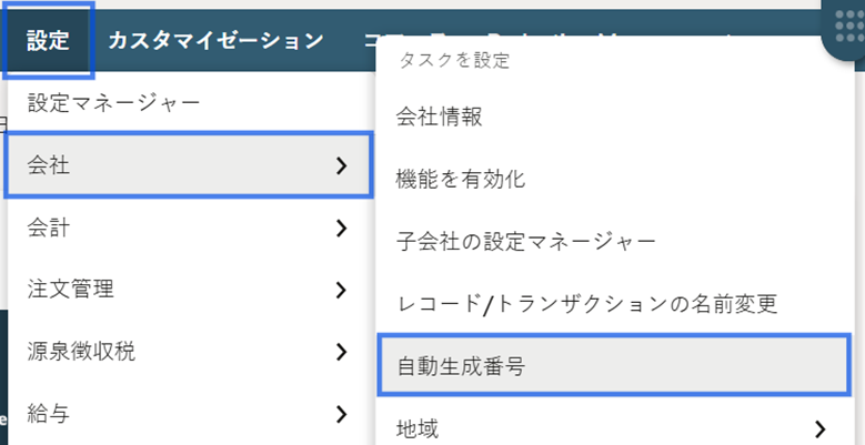

  1. 「設定」>「会社」>「自動生成番号」の順に移動します。

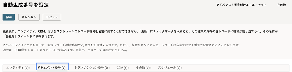

  2. 「ドキュメント番号」タブをクリックします。
  3. 「仕訳帳」レコードの種類を見つけます。
  4. 「初期番号」をメモし、「現在の番号」を確認します。

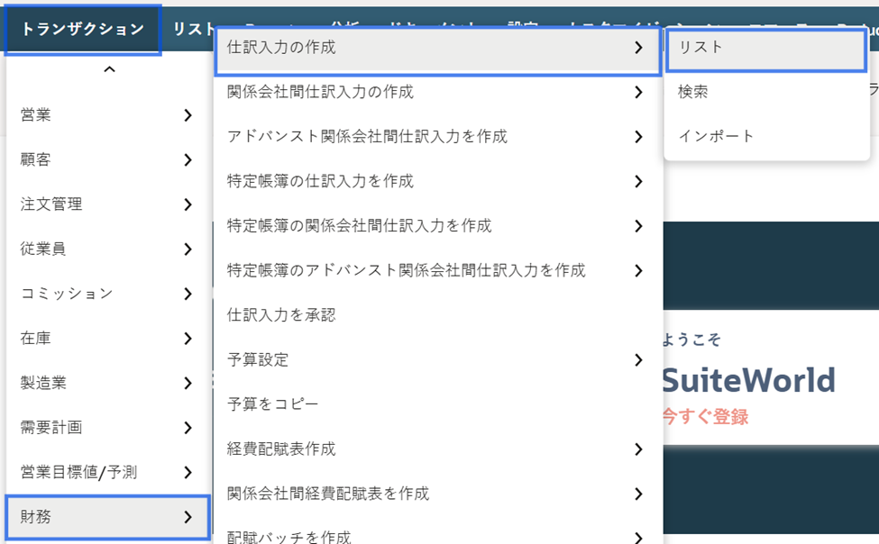

  1. 「トランザクション」>「財務」>「仕訳入力を作成」>「リスト」に移動します。
