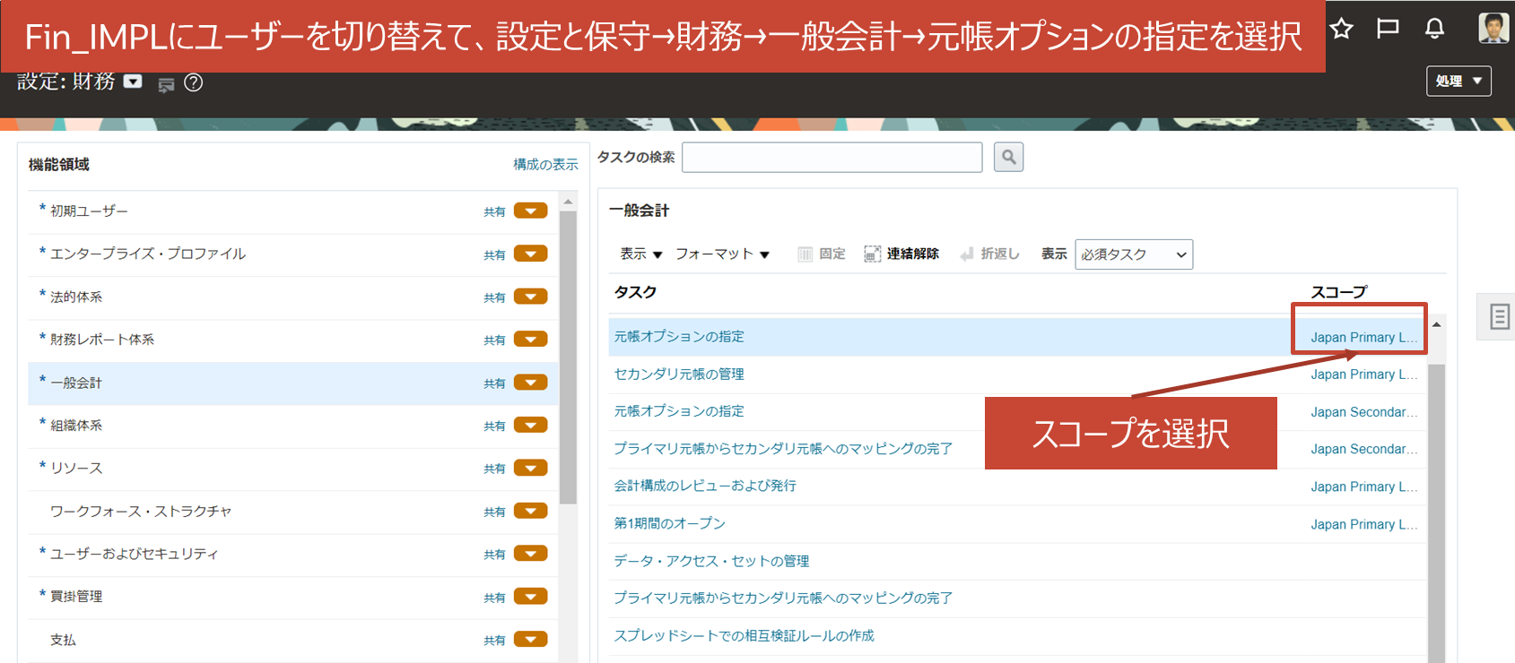

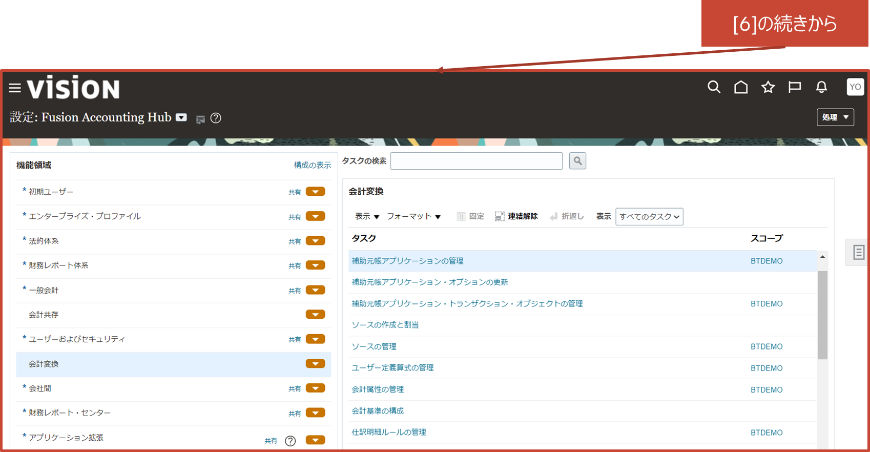

こちらも再掲になりますがFAHの設定項目一覧です。1-9まである内、5までは設定の必要がございますが、6以降は必要に応じて作成をいたします。今回の設定は青枠の部分、つまり1-7までとなります。また、FAHは各項目で決めてたルールそれぞれが独立していて、それらのルールを組み合わせて定義するので、必ずしも番号通りに設定する必要はありません(ただ1に関しては最初に行う必要があります)。今回は1→7→6→5→4→3→2の順番で進めていきます。3までに関しては前回までの投稿で完了しております。

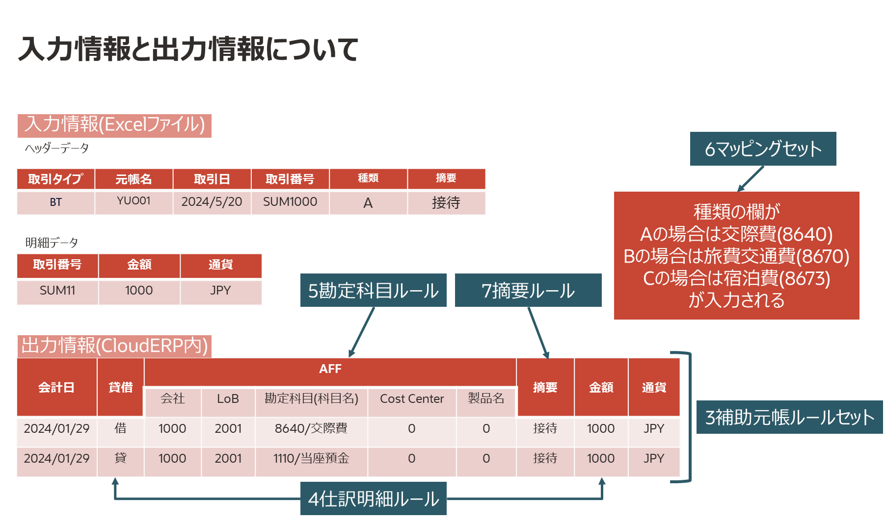

入力情報と出力情報についてイメージに対して、先程の項目に対して、仕訳のどの部分を設定しているかをマッピングしたものになります。

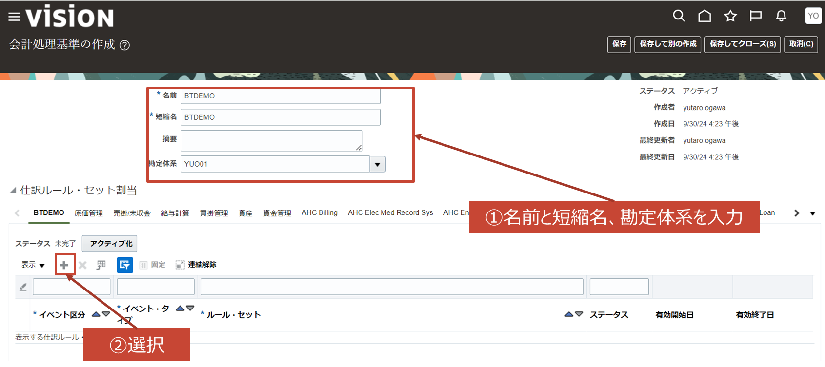

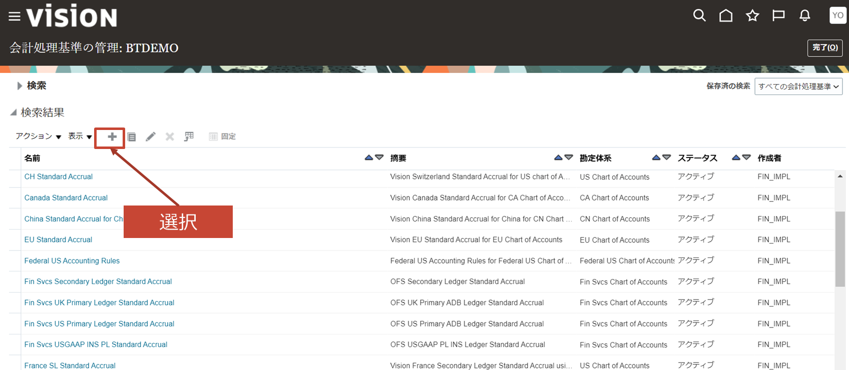

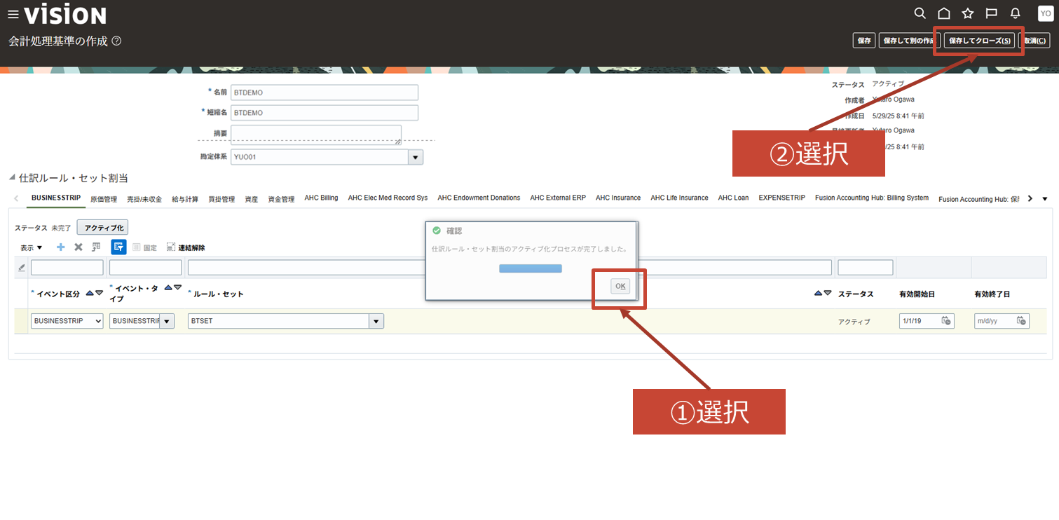

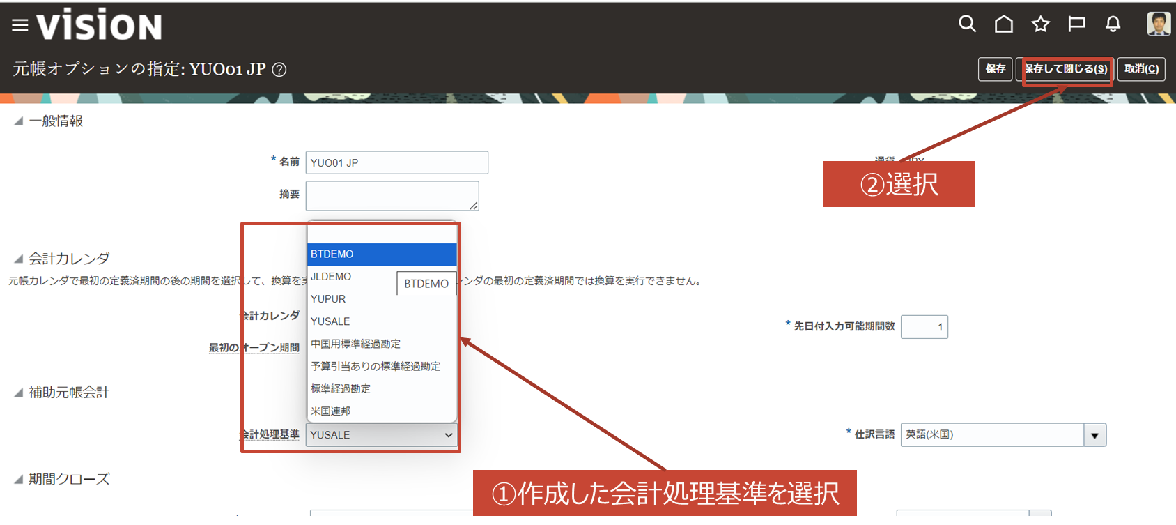

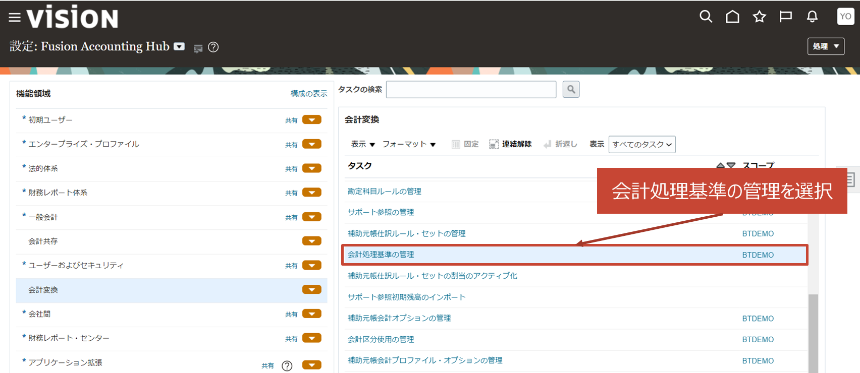

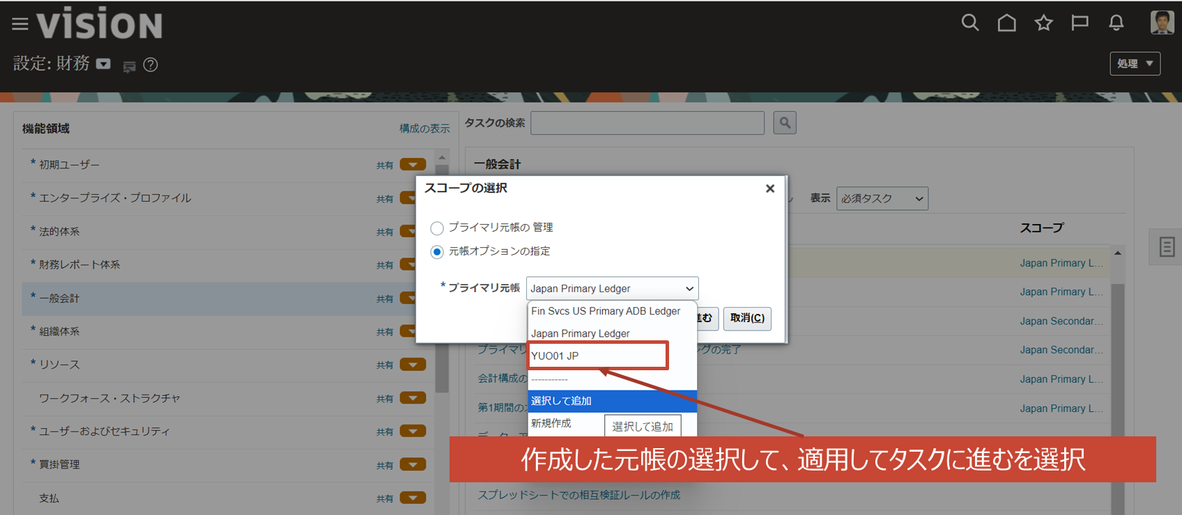

前回は4仕訳明細ルールと3補助元帳ルール・セットについて設定しました。今回は2会計処理基準の設定になります。

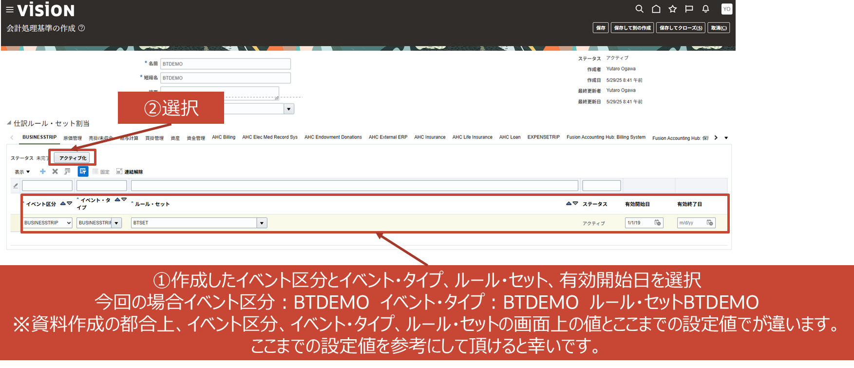

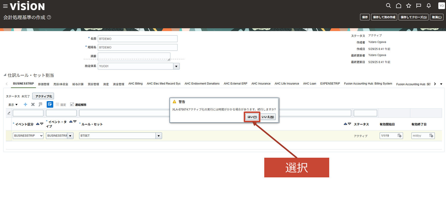

会計処理基準は、元帳・会計処理基準と仕訳生成ルールセットを紐付け、取引をどの会計基準・ルールで仕訳化するかをまとめて定義した会計処理ルールのセットです。
それでは設定手順を表示していきます。
こちらで会計処理基準の設定が完了になります。
