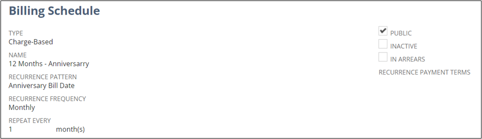

請求スケジュール 請求アカウントは、料金ベースの請求スケジュールを使用します。これは、請求アカウントを作成する際に入力する必要がある必須フィールドの1つです。これは、販売注文で使用する標準請求スケジュールとは異なります。請求アカウントの設定において重要な点は、これが定期的な請求書が生成される日付を示すことです。サポートされている再発パターンは次の2つです:
• 固定請求日 – これにより、特定の日に顧客に請求書を送ることができます。これは、請求スケジュールの再発日と再発頻度によって定義された固定日ベースで定期的な請求書が生成されることを示します。
• 記念日請求日 – これにより、顧客に毎週、毎月、毎年など、請求アカウントの開始日に基づいて請求書を送ることができます。これは、請求スケジュールの開始日と再発頻度によって定義された記念日ベースで定期的な請求書が生成されることを示します。
料金ベースの請求スケジュールは、標準の請求スケジュールを作成するのと同様に、Lists > Accounting > Billing Schedules > Newに移動して作成できます。タイプフィールドで「料金ベース」オプションを選択するだけです。または、請求アカウントを作成する際に、請求スケジュールフィールドの横にある+アイコンをクリックして、その場で作成することもできます。
