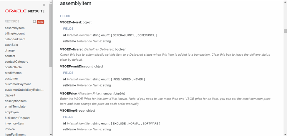

レコードタイプ
REST API ブラウザで見つけられるレコードは、REST WS で利用可能なすべてのレコードタイプです。探しているレコードタイプがリストにない場合、それはまだサポートされていません。
サポートレベル
NetSuite のレコードタイプには、一般提供 (GA) とベータの 2 つのサポートレベルがあります。 • 一般提供のレコードは、Production で使用でき、NetSuite の保証と製品サービスレベルによってカバーされています。 • 一方、ベータのレコードはこの機能の内容が暫定的であり、予告なしに変更または中止される可能性があります。変更が NetSuite アプリケーションでの機能の動作に影響を与える可能性があるため、テスト目的でのみ使用することをお勧めし、Production では使用しないでください。
‘ベータ’ レコード表示チェックボックス
このチェックボックスをオンにすると、ページの左側にあるレコードタイプのリストにベータレコードが追加されます。

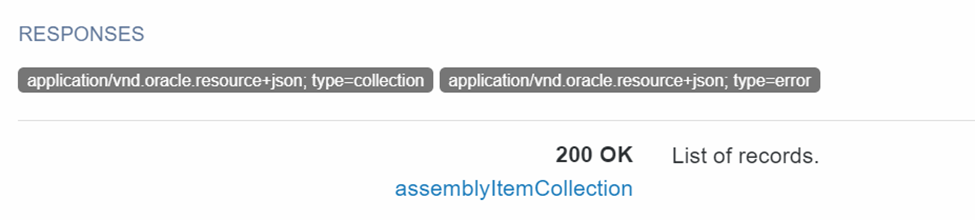

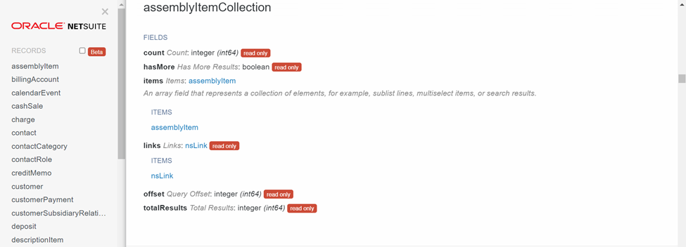

レスポンス: <Record> コレクション
これは、GET 操作が送信されたときに受信するプロパティに関する情報を含みます。
レスポンス: nsError これは、エラーが受信された場合の応答のスキーマ(エラーのタイトル、詳細、タイプなど)を含みます。

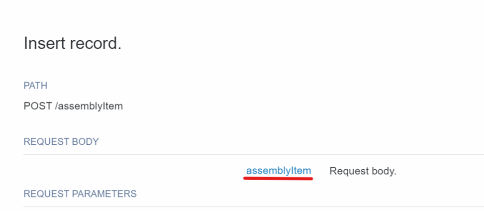

リクエストボディ
NetSuite で POST、PATCH、および PUT を使用してレコードを作成または更新するには、リクエストボディを提供する必要があります。これは、レコードの作成または更新に不可欠です。「REQUEST BODY」のハイパーリンクを選択すると、そのレコードのフィールド定義に移動します。ここでは、リクエストボディに含めるデータについて学ぶことができます。
