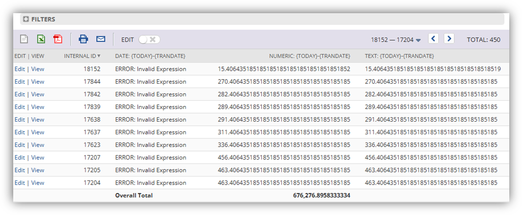

共通ピットフォール: "エラー: 無効な計算式"
計算式フィールドの使用時にユーザーが遭遇する頻度の高いエラーの1つは、「エラー: 無効な式」です。これは通常、間違った計算式フィールドの種類を選択したことが原因です。
計算式の結果に基づいて適切な種類を選択することが重要です。失敗すると、このエラーが発生する可能性が高くなります。
現在の日付とトランザクション日の間の日数を計算する目的で、{today} - {trandate}のような単純な計算式を考えてみます。
この計算式で参照される両方のフィールドは日付フィールドですが、期待される結果は数値です。そのため、保存検索では計算式(数値)を使用する必要があります。「計算式(日付)」を誤って選択すると、「エラー: 無効な式」がトリガーされます。
このシナリオで計算式(テキスト)を使用すると、文字列に数値を含めることができるため、エラーは生成されません。ただし、主な違いは機能にあります。計算式(数値)では合計または合計を表示できますが、計算式(テキスト)では表示できません。
