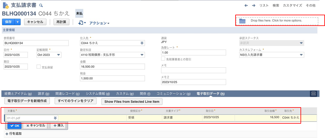

    • トランザクションに画面対する「電子取引データ」サブタブ追加 (a) p.12
    • トランザクション以外での「電子取引データ」(カスタムレコード)の利用も可能
  2. File Drag & Drop(Bundle ID: 41309)との併用を推奨
    • ローカル PC からのドラッグ&ドロップでファイルキャビネットへアップロード(a) p.17

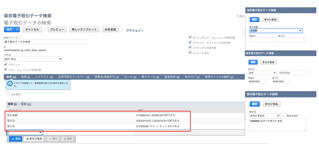

  3. 保存検索
    • 取引日・金額・取引先などでの検索を定義 (a) p.25

⑤保存エリアを規定し、保存検索を作成
ファイルキャビネット内で、電子取引データを格納するエリアを予め決める。その配下のフォルダに対し、保存検索を作成する。
電子取引データファイルの編集・削除の監査を容易に(締め請求書作成者ロールへの対応)
※⑤保存検索がチェックする内容

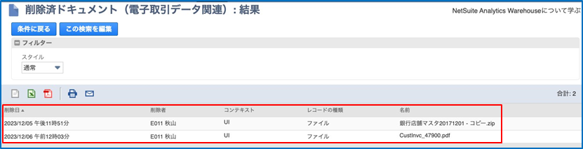

  • 専用フォルダ(「DragDrop」など)配下のファイルが、編集されていないことを確認
  • 「削除済レコード」検索で削除ログを確認

- 保存検索による、電子取引データファイルの監査例
 編集ファイルが1件検知されたシナリオ
 削除ファイルが2件検知されたシナリオ

A. 受領したファイルをトランザクションに紐付け
支払請求書
担当
1) トランザクションデータの入力→ 2) ファイルキャビネットにファイルを格納 → 3) サブタブでファイルを選択し、取引日・金額・取引先などを入力

- 支払請求書トランザクションに対する、ファイルDrag & Dropと電子取引データ登録の例

- 電子取引データに対して、設定済の保存検索を実行する例
 (取引日、取引金額、取引先、それらの組み合わせの検索により、可視性を担保)

  2. 保存検索における「取引金額」による絞り込み
    • 「条件」サブタブで「の間」を指定し「取引金額」の範囲を指定する
