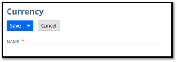

NetSuiteでの通貨レコードの作成:
1. 「リスト」>「会計」>「通貨」>「新規」に移動します。
2. 「名前」フィールドに、通貨名を入力します。ノート: メキシコ・ペソなど、国と通貨を含む個別の名前を指定します。この名前は、顧客、仕入先およびその他のレコードで通貨選択で表示されます。

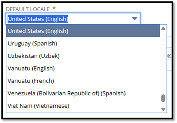

3. 「デフォルト・ロケール」フィールドで、「デフォルト・ロケール」リストから適切な国を選択して、通貨のフォーマットを定義します。

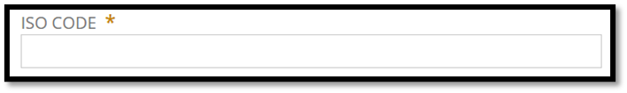

4. ISOコードを確認します。ISOコード(3文字の通貨コード)は、選択したロケールに基づいて自動入力されます。非標準コードを入力すると警告が表示され、為替レートの更新が遅くなる可能性があります。通貨為替レート統合機能を使用するには、有効なISOコードが必要です。

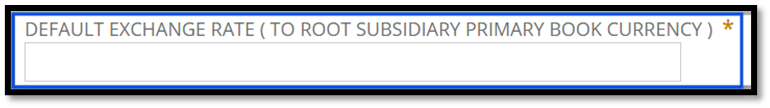

5. デフォルト為替レートの設定:
作成する通貨と会社の基本通貨との間の為替レートを入力します。OneWorldを使用している場合は、最上位親子会社の基準通貨に対するレートを入力します。この為替レートは、外貨トランザクションで使用される通貨為替レート テーブルの入力の基盤として機能します。OneWorldを使用している場合は、連結財務レポートに使用される連結為替レート表のエントリの基準も形成されます。
注意:
  • 為替レートは、基本通貨の金額を外貨の金額で除算して計算されます。
  • 「自動更新」オプションを選択して、通貨為替レート統合機能をアクティブ化します。これにより、選択したタイム・ゾーンで、すべての通貨レコードによって、午前6時頃に為替レートが自動的にリフレッシュされます。

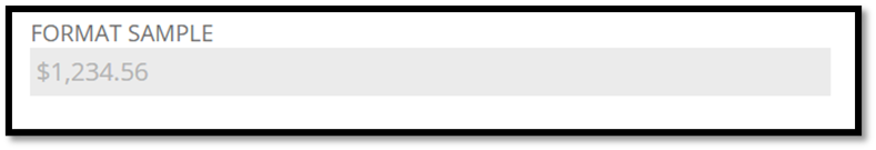

6. 書式サンプルの表示:「書式サンプル」フィールドには、記号、セパレータ、小数、負の数値の書式など、通貨の表示方法が表示されます。

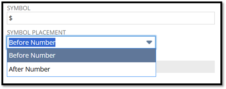

ノート: 「通貨書式の上書き」を選択して、通貨書式をカスタマイズできます。「記号」および「記号の配置」フィールドのロックが解除されます。
