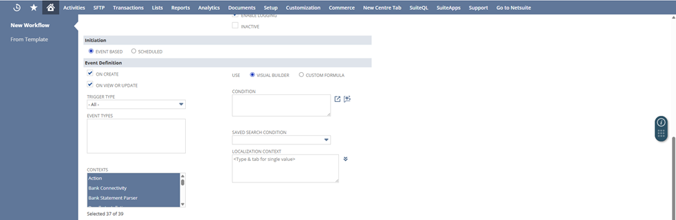

  3. イベント定義:
    o 作成時: 「チェックマーク」を入力します
    o 表示または更新時: チェックマークを入力します
    o トリガー・タイプ: 「すべて」を選択します。
  4. 「保存」をクリックします

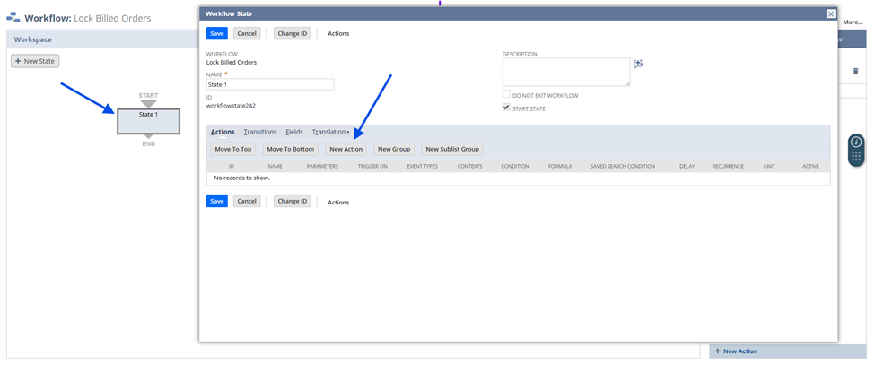

  5. 「状態1」をクリックします。
  6. 「新規アクション」をクリックします

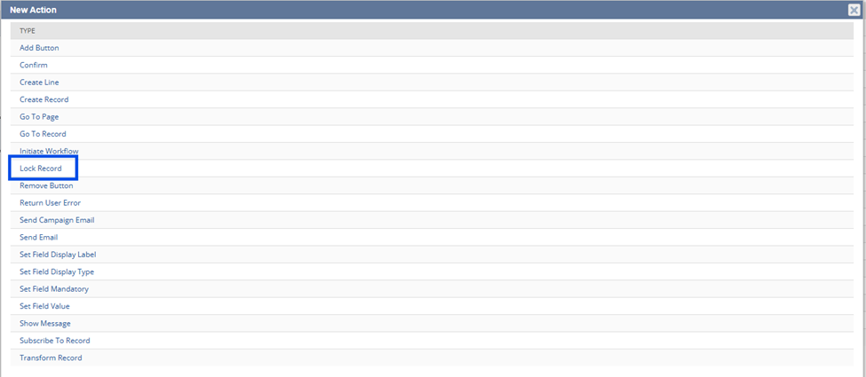

  7. 「レコードのロック」をクリックします

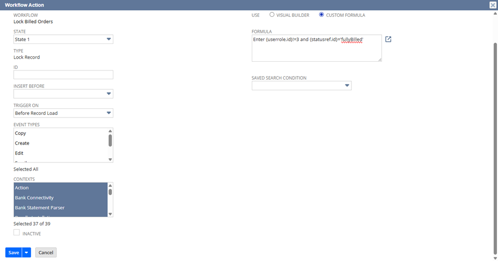

  8. 基本情報:
    o トリガ ーオン: [レコード ロード前]を選択します
  9. 条件:
    o 「カスタム式」を選択します
    o 条件: {userrole.id}!=3 and {statusref.id}
  10. ワークフロー・アクションの「保存」をクリックします

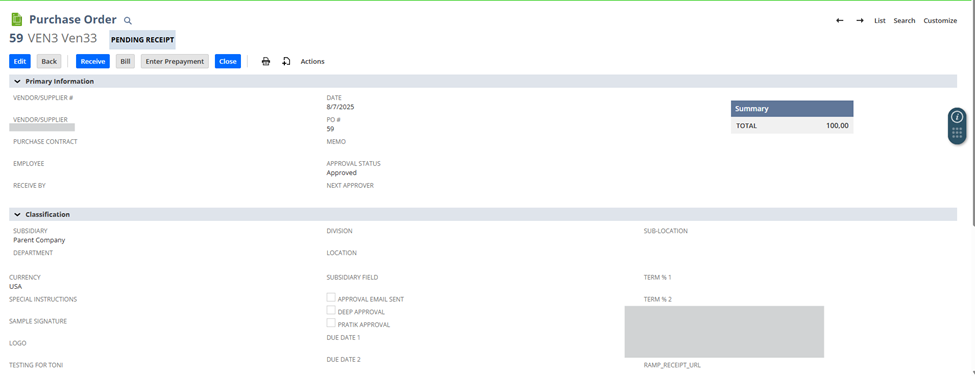

レコードは現在ロックされておらず、ユーザーは発注書を編集できます。

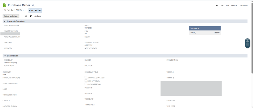

ステータスが「全額請求済」の場合、発注はロックされます。
ノート:条件の下線部分では、管理者はトランザクションを編集できます。これを許可しない場合は、その部分を削除します。
