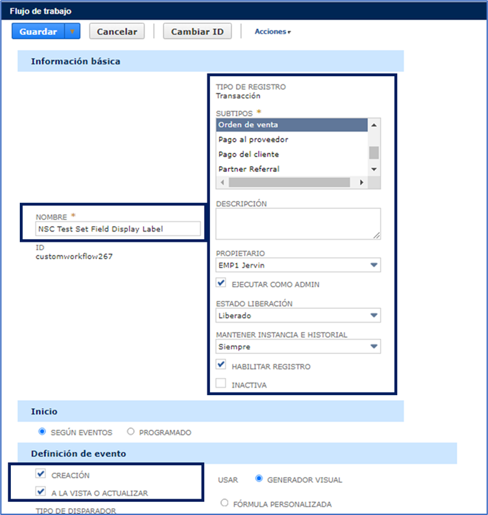

Cree el flujo de trabajo:

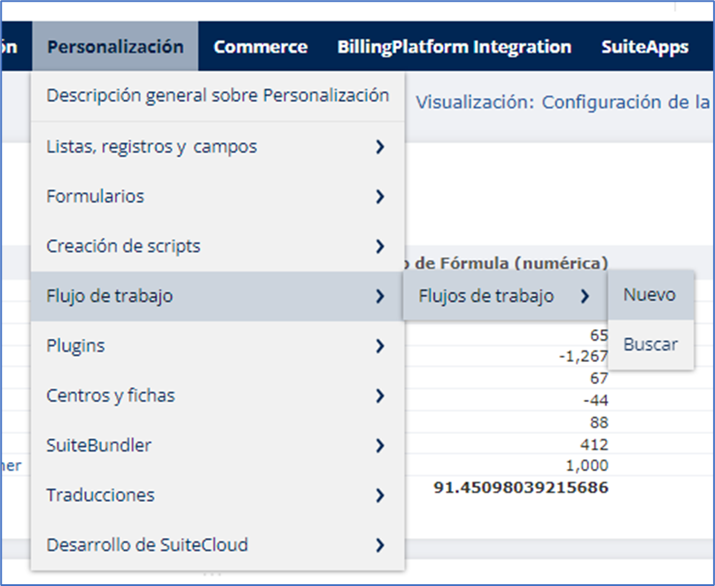

1. Vaya a Personalización > Flujo de trabajo > Flujos de trabajo > Nuevo.
2. En la página de configuración Flujo de trabajo, haga clic en Definir los siguientes campos:
• Sección Información básica:
o Nombre: <Defina el nombre del flujo de trabajo aquí>
o Tipo de registro: transacción
o Subtipos: <Seleccione cualquier tipo de transacción>
o Ejecutar como administrador: marcado
o Estado de la versión: Liberado
o Mantener instancia e historial: marcado
o Activar registro: marcado
• Sección Definición de evento:
o Al crear: marcado
o En vista o actualización: marcado

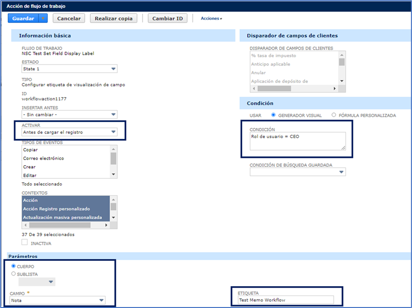

Cree la acción:
1. En el estado 1, haga clic en Nueva acción > Establecer etiqueta de visualización de campo
En la configuración de la acción, defina los siguientes campos:
o Activar: Antes de cargar el registro

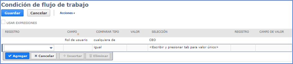

• Creador de condiciones:
o Campo: Rol de usuario
o Comparar Tipo: cualquiera de
o Selección: CEO
• Sección Parámetros:
o Cuerpo: marcado
o Campo: Nota
o Etiqueta: <Establezca su etiqueta aquí>
Nota: Puede tener cualquier condición aquí. En este ejemplo, utilizaremos el rol de usuario.

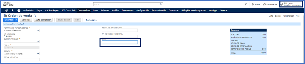

Al utilizar el rol de administrador, la etiqueta del campo Nota no se cambia:

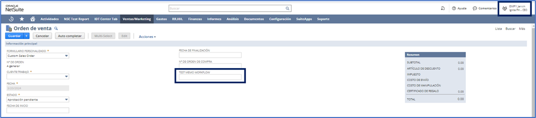

Cuando se utiliza el rol de director general, la etiqueta del campo Nota cambia:
Ahora sabe cómo crear un flujo de trabajo que cambie las etiquetas de campo en función de una condición. Ahora puede utilizar esta función en función de las necesidades de su negocio.
