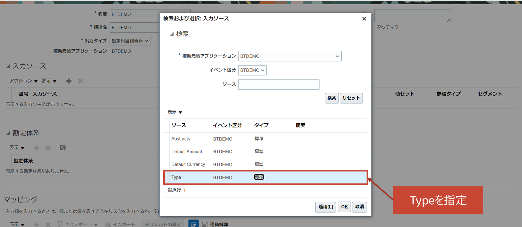

前回は7摘要ルールについて設定しました。今回、設定の説明するのは6マッピング・セットと5勘定科目ルールになります。マッピング・セットは取引の入力値(例: 取引タイプ、BUなど)をキーに、勘定科目の特定のセグメント値を返す参照表になります。そして勘定科目ルールは仕訳の勘定科目(全体または各セグメント)を、マッピング・セットや定数、条件式などで導出するルールです。つまりマッピング・セットは入力値に対して勘定科目値を決定する変換ロジックの一つで、勘定科目ルールは変換ロジックの方法を選ぶルールとなっております。

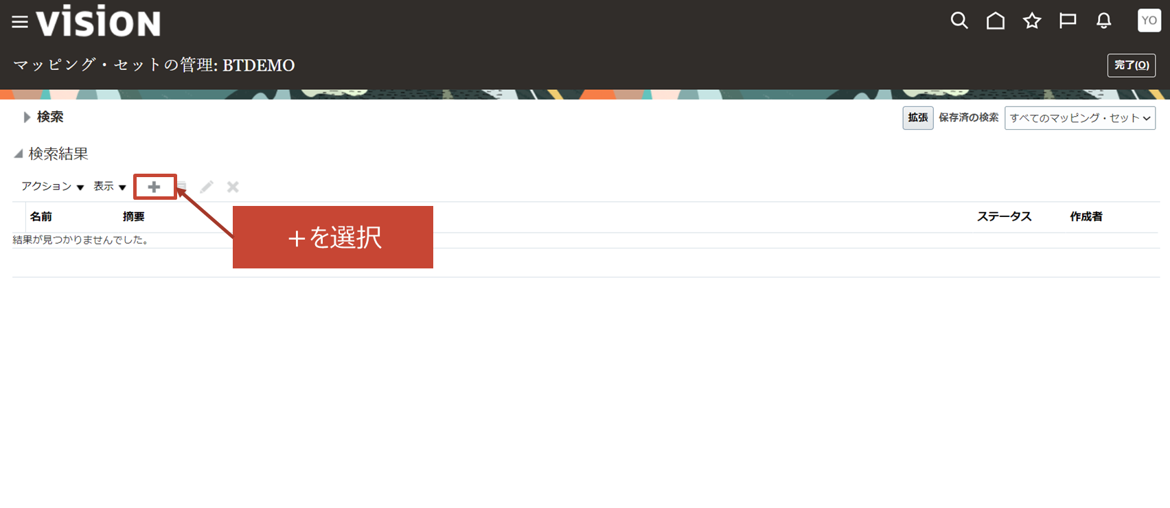

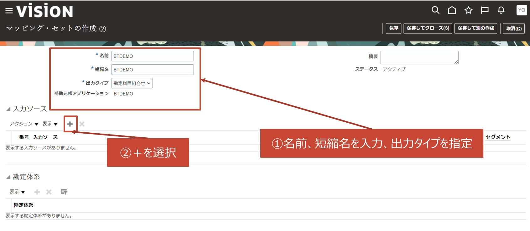

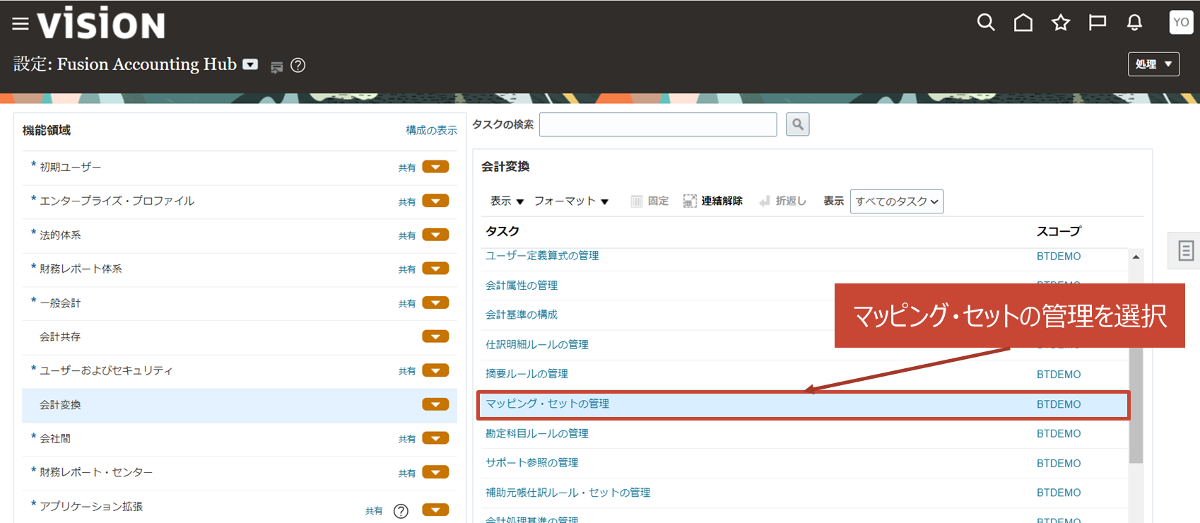

ではまずはマッピング・セットを作成していきましょう。[4]の画面の続き(以下の画像)からスタートをしていきます。尚、マッピング・セットは外部からのインポートも可能になります。

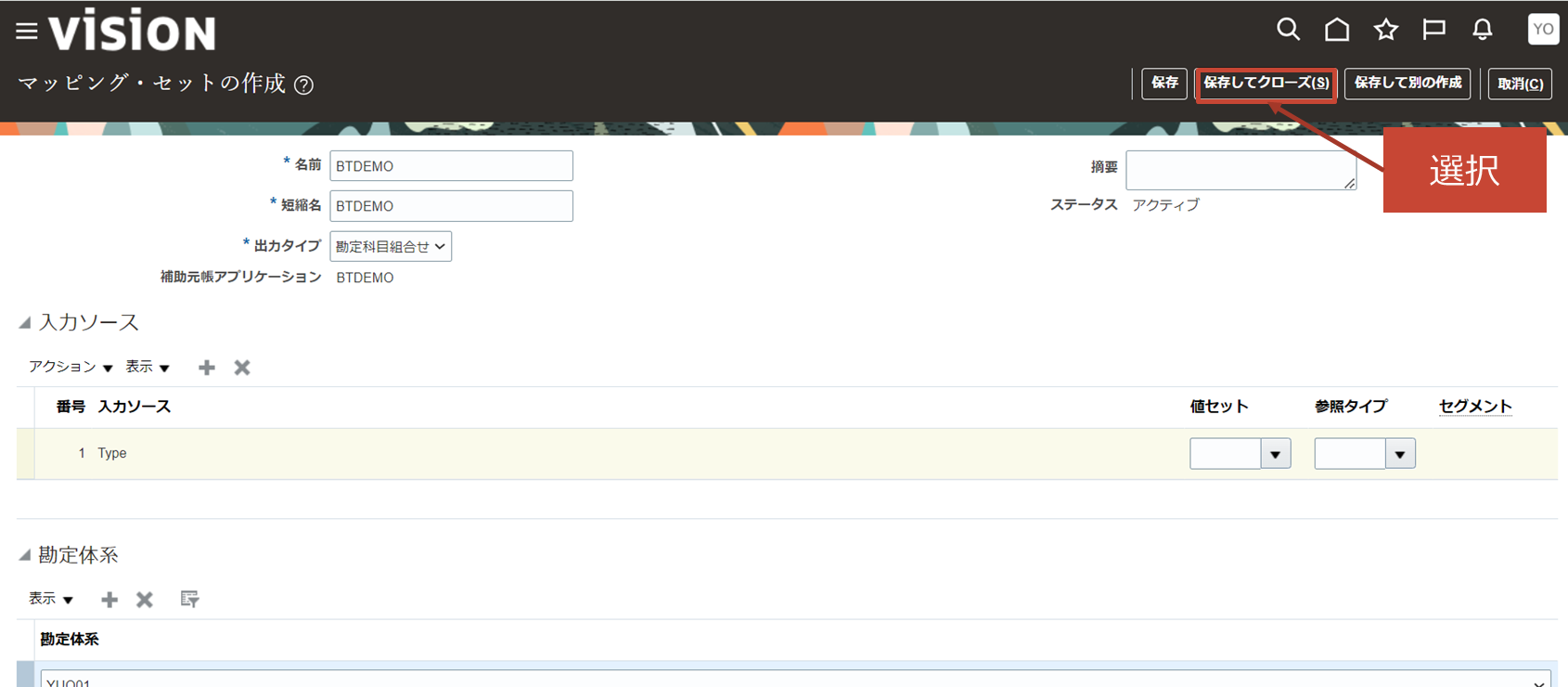

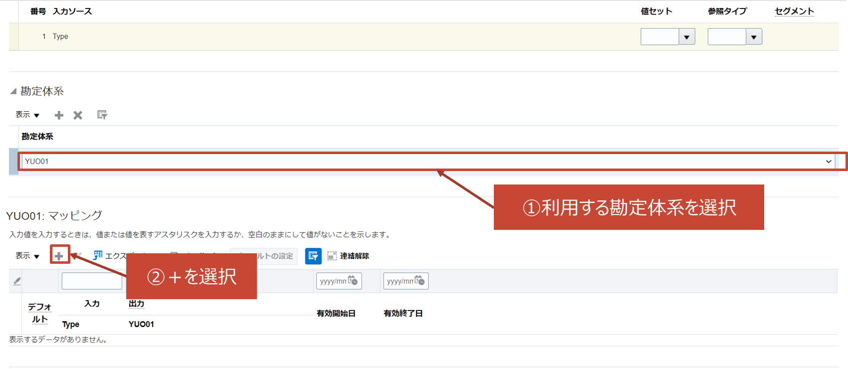

入力ソースは入力値の内、どの値を利用するか決定する所になります。

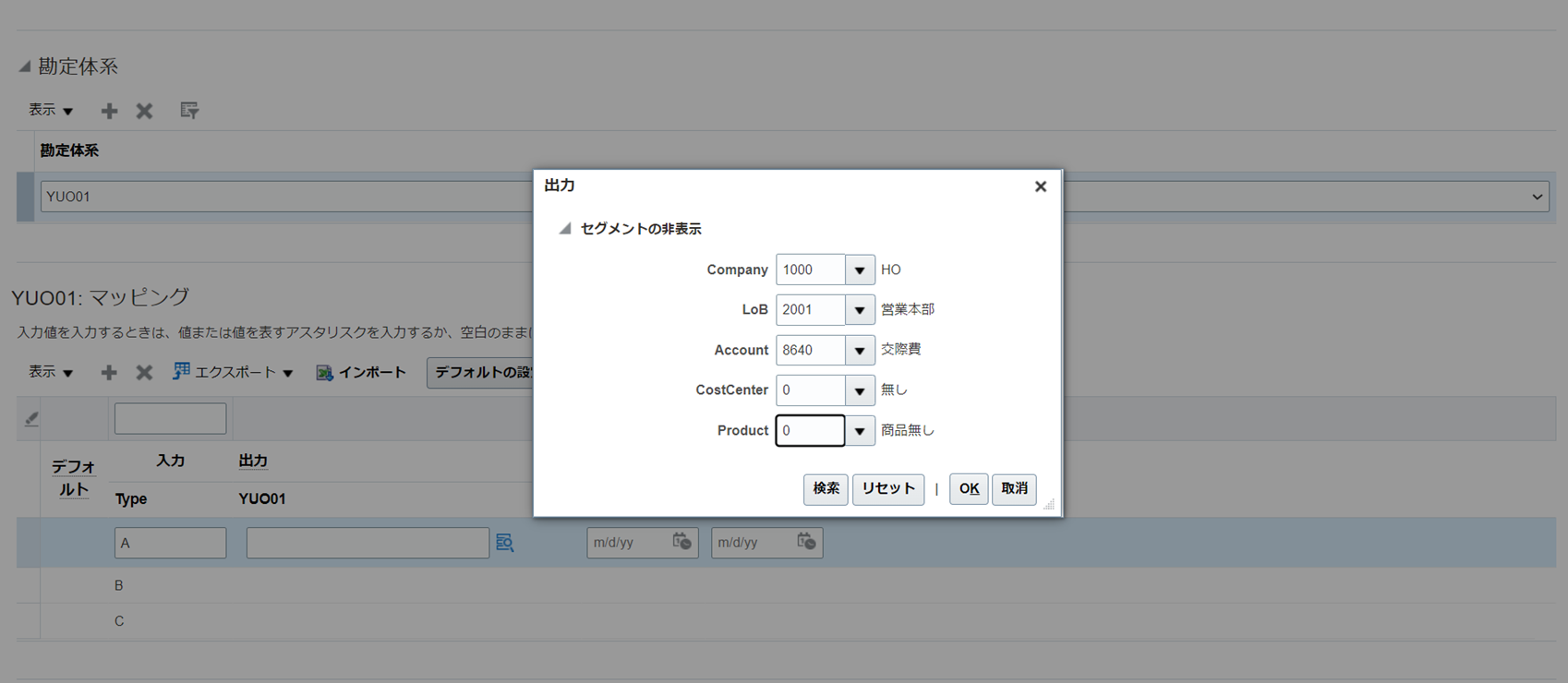

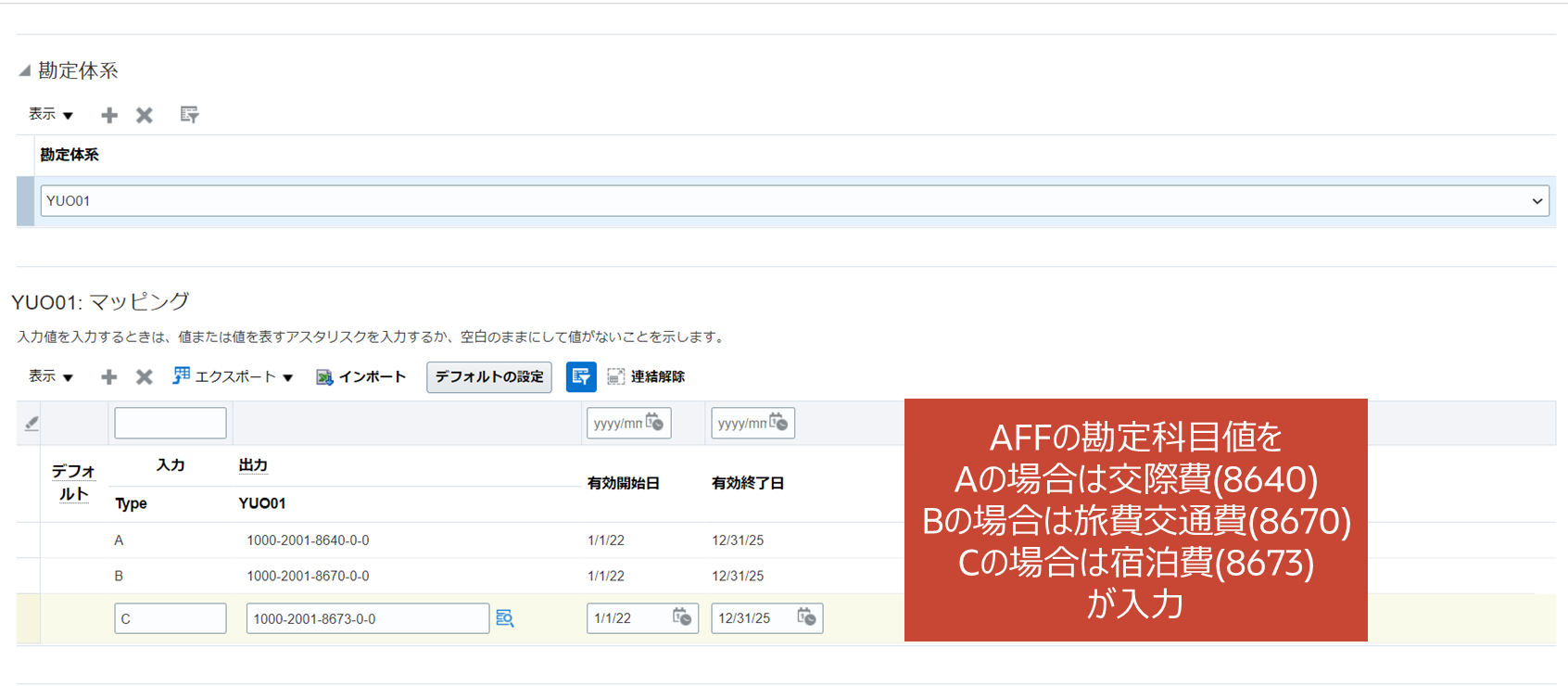

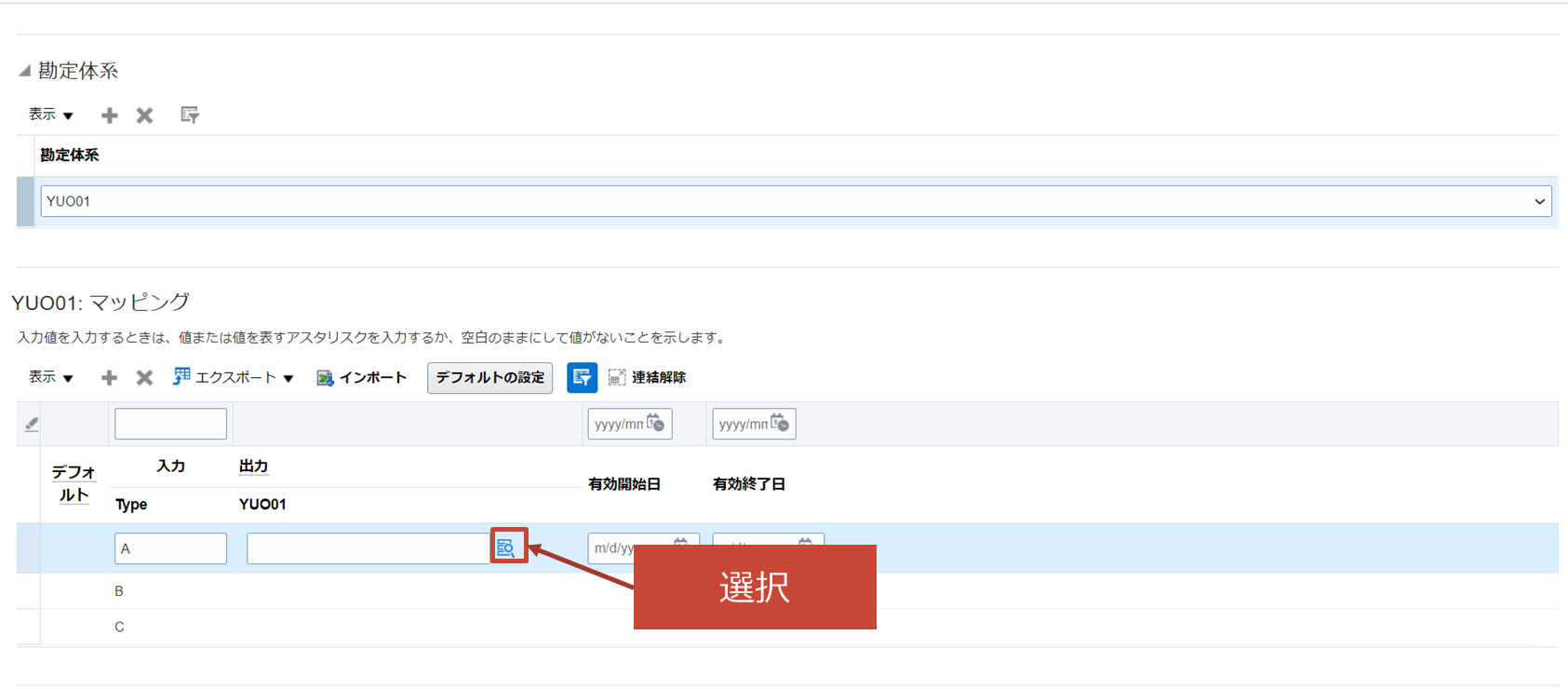

入力した値に応じてどのような勘定科目値の組み合わせ(出力値)を選択するかを入力します。
ここまでが6マッピング・セットになります。次から5勘定科目ルールの設定になります。

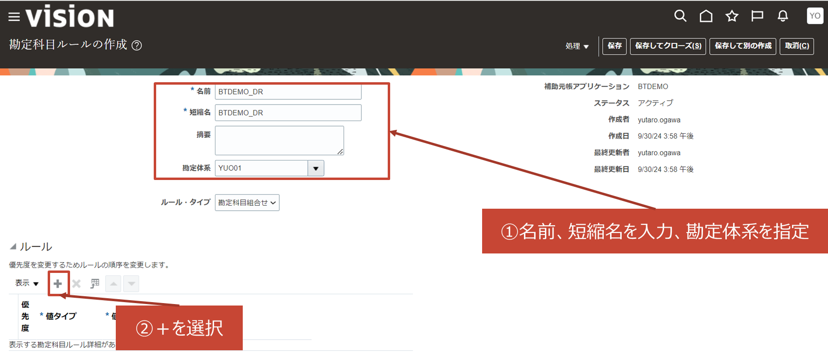

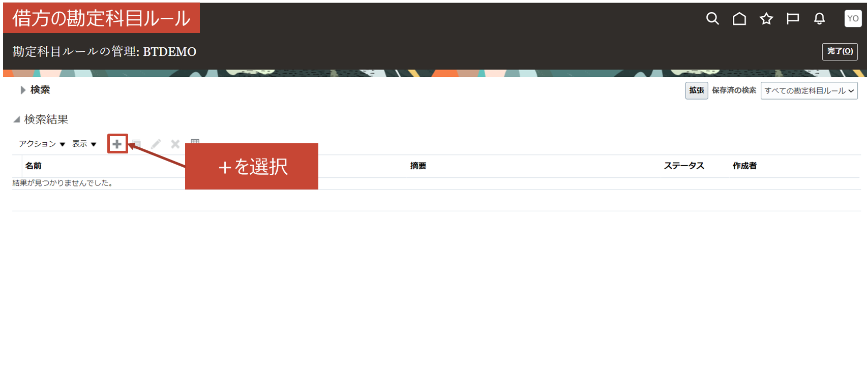

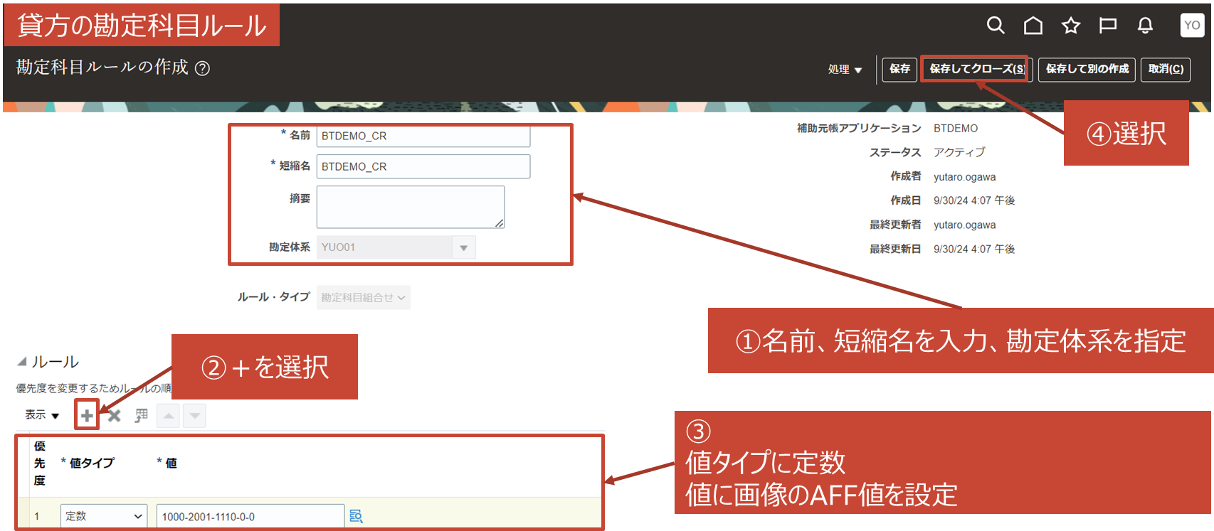

勘定科目ルールは、作成ルールが出力予定の仕訳の貸方と借方と違う場合には、それぞれ作成する必要があります。今回は、借方には作成したマッピング・セットで、貸方には定数を利用するので、2つ作成します。
まずは借方のルールを作成していきます。

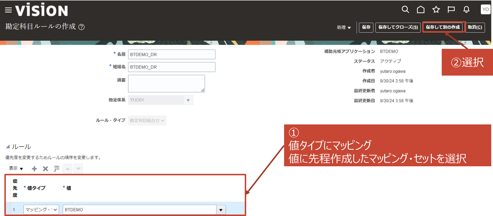

次に貸方のルール設定です。定数というのは、入力値に限らず決まった固定値を返すルールとなっております。
こちらで5勘定科目ルールの設定が完了になります。
