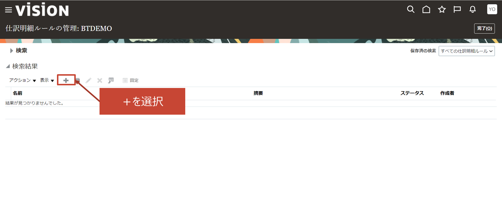

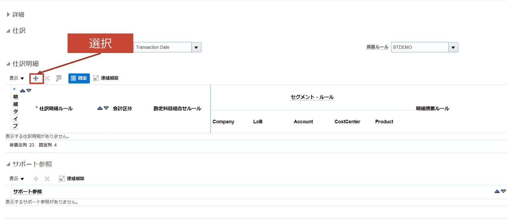

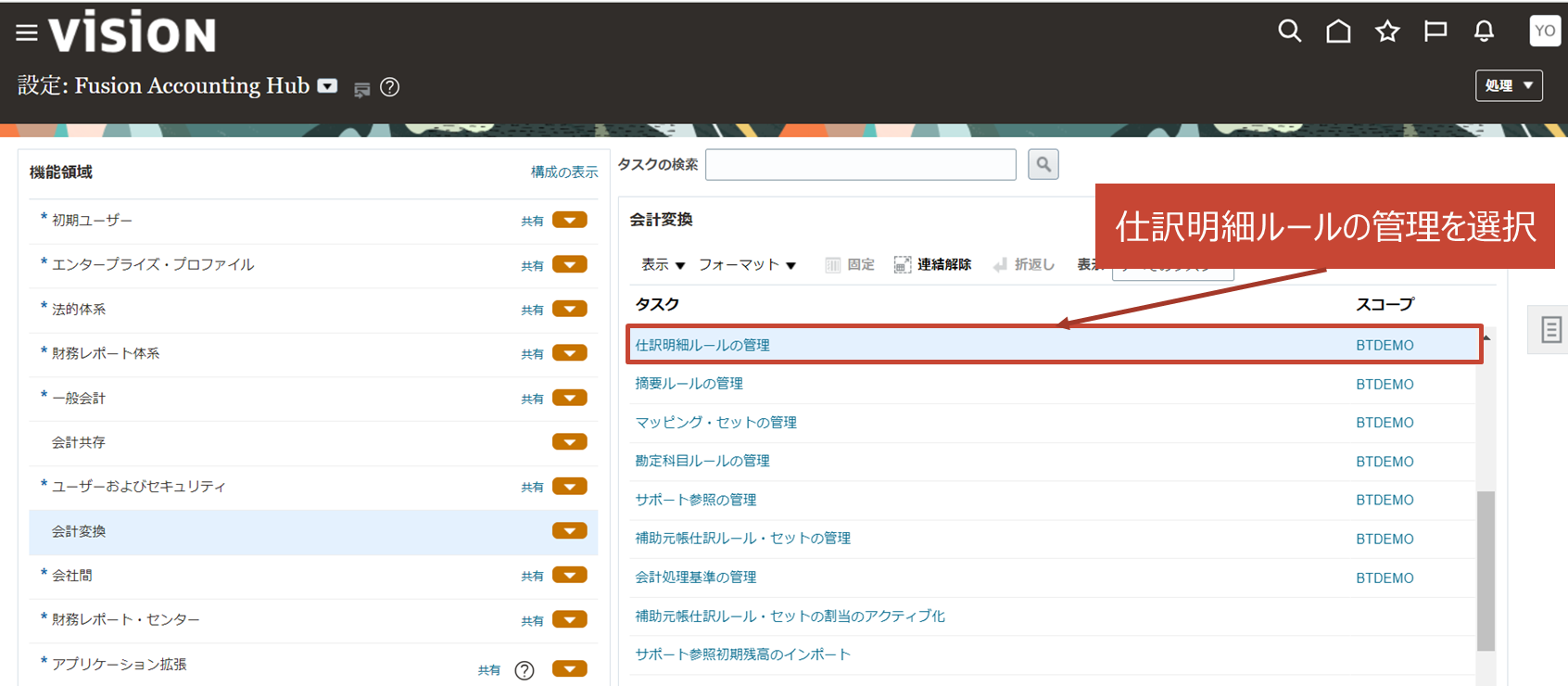

まずは仕訳明細ルールから設定を行います。

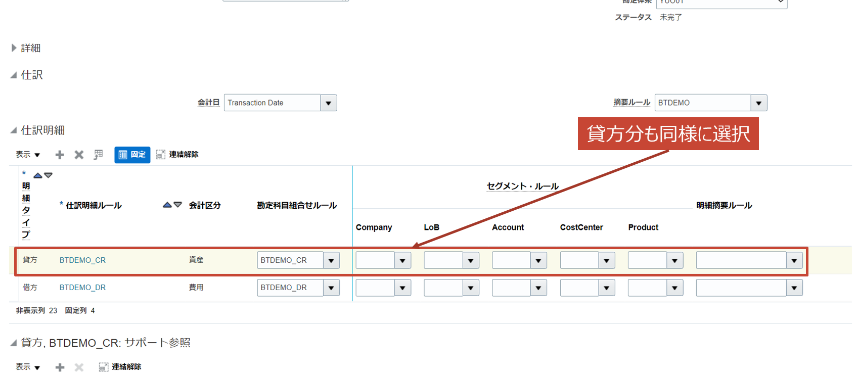

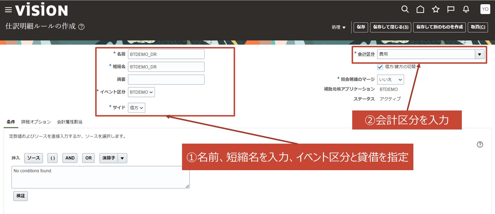

仕訳明細ルールも勘定科目ルール同様に貸方、借方両方作成する必要があります。
参考情報になりますが、下記画像では明細金額のソースを選択可能です。例えば単価と数量という入力データがある場合、単価×数量というソースをユーザー定義式で作成することで、式の計算結果を明細金額のソースとして利用可能です。また、複数会計期間にまたぐ取引(期中での年間保険料の支払い)を扱う際には、一括の支払額(初回)と毎月の計上額(定期)の金額ソース設定もこちらで行います。今回は特に設定を変更しないので、明細入力シートの金額情報が適用されます。※明細入力シートについては今後紹介予定です。

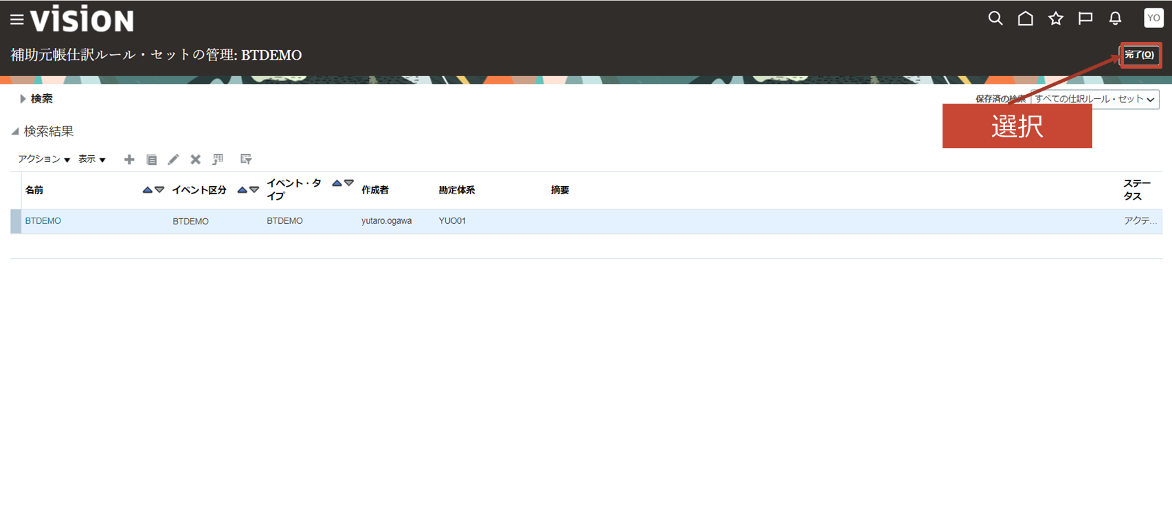

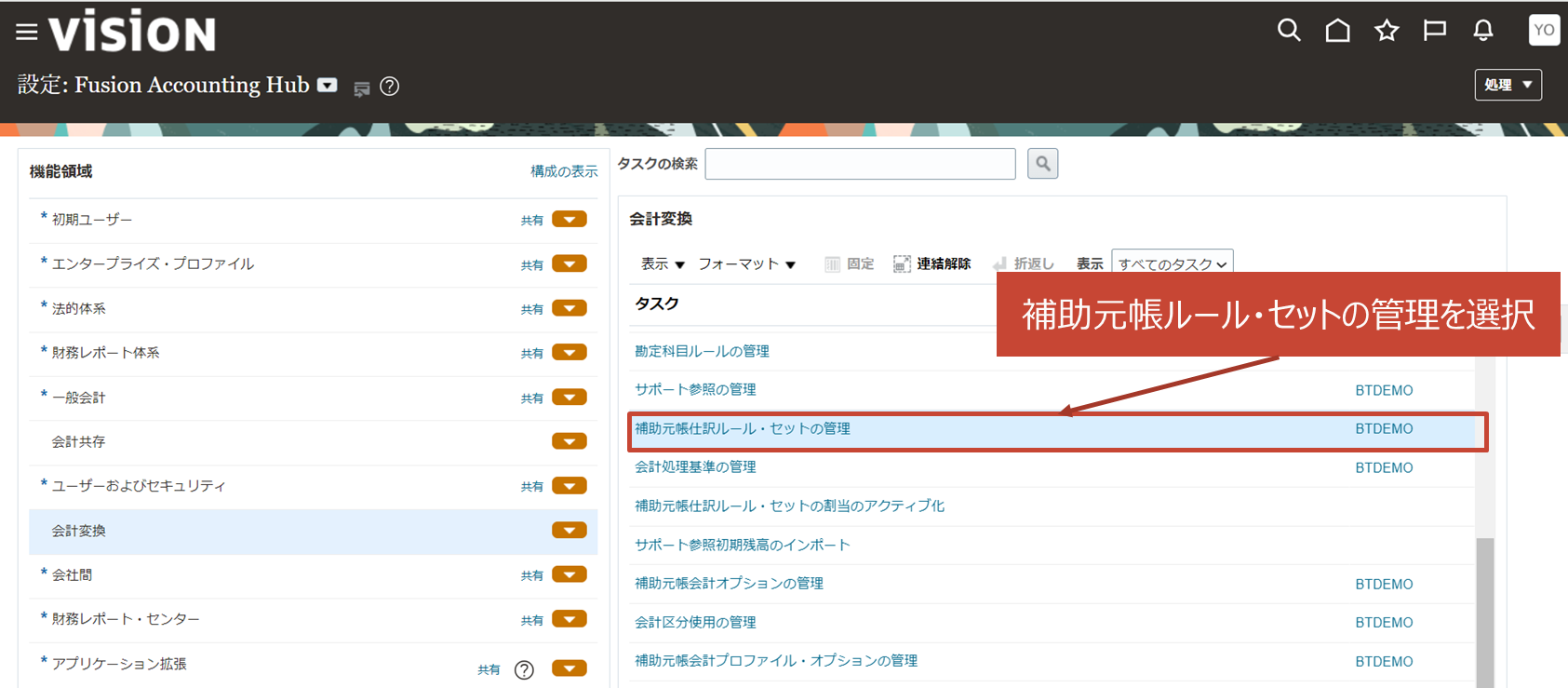

こちらで仕訳明細ルールの設定が完了です。次に補助元帳ルール・セットの設定になります。

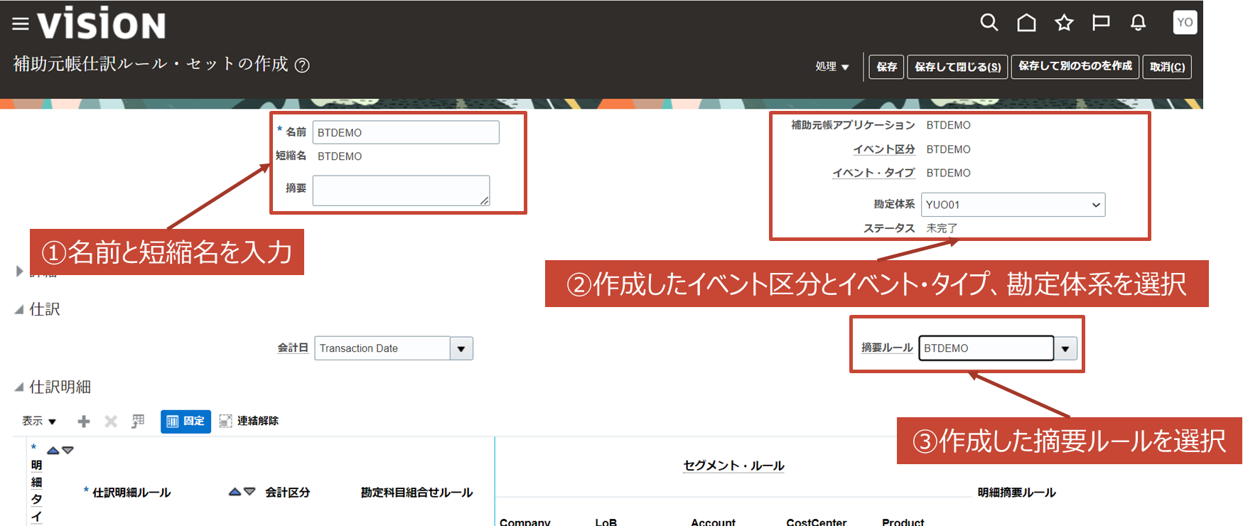

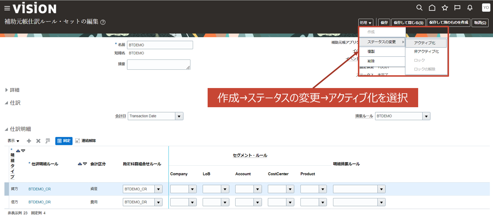

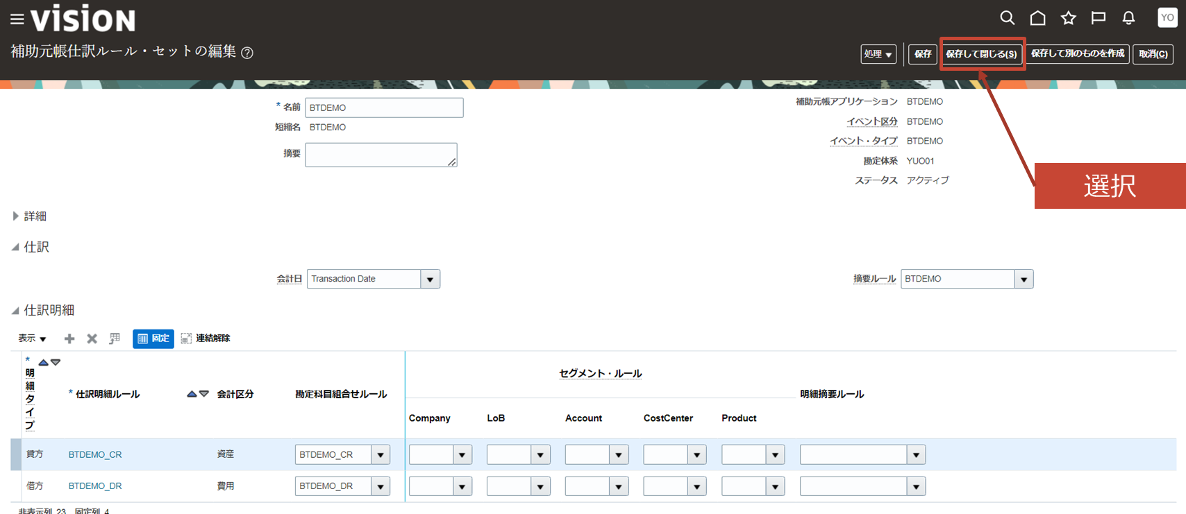

これまで作成してきたルールを仕訳の形に整えます。今回利用しなかったサポート参照等もこちらで割り当てが可能です。作成したルールには他の補助元帳ルール・セットにも利用可能です。そのため、新たにFAHを設定する際には、効率的に行える可能性があります。
こちらで補助元帳ルール・セットの設定が完了になります。
