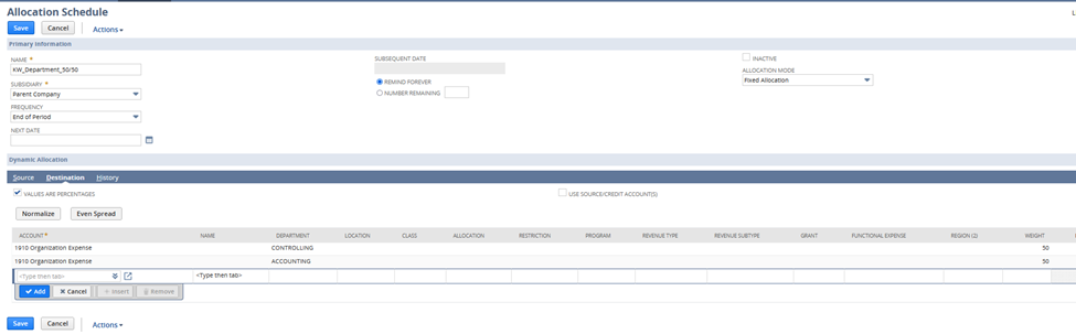

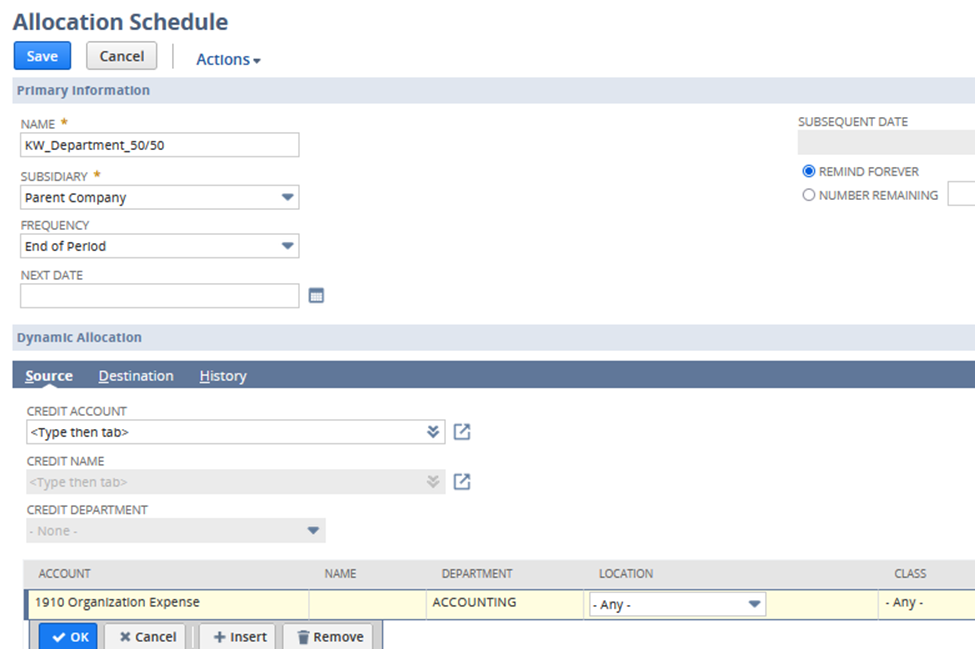

  1. トランザクション > 財務 > 配分スケジュールの作成に移動します。
  2. ページのヘッダーに必要なすべてのフィールドを入力します。
  3. ソースタブで次の設定を行います: a. アカウント:「1910 組織費用」 b. 部門:「会計」
  1. 目的地タブで次の設定を行います:
  2. a. アカウント:「1910 組織費用」
  3. b. 部門:「管理」
  4. c. 重み:50
  5. d. クリック:追加
  6. e. 新しい行に再度アカウント:「1910 組織費用」を設定
  7. f. 部門:「会計」
  8. g. 重み:50
  9. h. クリック:保存
