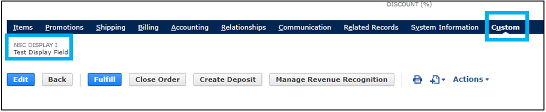

- サブタブ - フィールドを表示したいサブタブを選択します。「メイン」を選択すると、フィールドはレコードの上部に表示されます。
注意:サブタブが選択されていない場合、フィールドは自動的にレコードのカスタムサブタブに表示されます。カスタムフィールドが格納する情報のタイプに適したサブタブを選択してください。

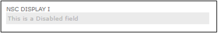

- 無効 – この表示タイプは変更できません。このフィールドは、データのソース設定、デフォルト設定、およびカスタム数式の計算にのみ使用できます。デフォルト、ソース設定、またはカスタム数式の値がない場合、この表示タイプのフィールドはフォームに表示されません。注意: デフォルト値が設定されていない限り、必須フィールドを無効にすることはできません。

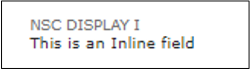

- インラインテキスト – この表示タイプは情報提供のみを目的としています。フィールドに入力されるデータは、ソース設定、デフォルト、またはカスタム数式の計算によって取得されます。注意: インラインテキスト表示タイプのフィールドの値はHTMLマークアップソースとして表示されます。レコードが表示されるときにブラウザによって評価されます。リスト/レコードおよびチェックボックスのインラインテキストフィールドタイプはカスタムコードで使用できません。また、トランザクション行フィールドもこれらのフィールドを使用できません。

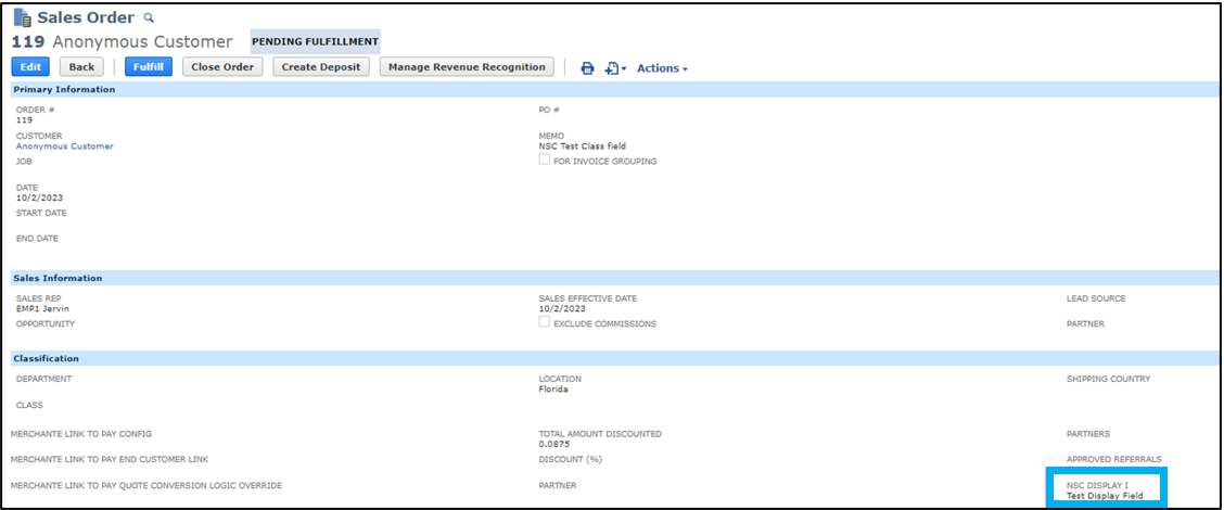

トランザクション/レコードでの表示例は以下のとおりです:
編集モード:
表示モード:
