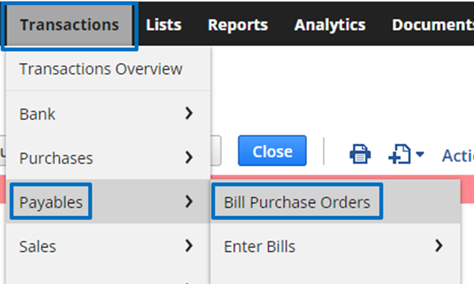

購買注文書の請求は、調達から支払いプロセスの基本的なトランザクションの1つです。これにより、当事者間で合意された購入の明確な概要が提供されます。購入注文書の作成について詳しく知りたい場合は、NetSuiteの始め方 | Procure to Pay: Creating Standalone Purchase Orders をご確認ください。購入注文書は、完全にまたは部分的に請求されることがあります。また、個別に請求することも、一括で請求することもできます:
• 個別請求 – 購入注文書の「請求」ボタンをクリックすることで実行します。
• 一括請求 – Transactions(トランザクション)> Payables(支払)> Bill Purchase Orders(購買注文書の請求)に移動します。

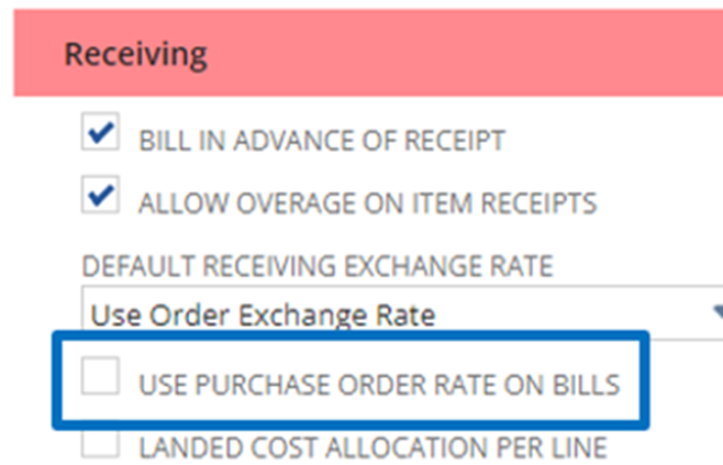

ユーザーは、購入注文書の請求に関する会計設定を行うこともできます。
設定には、Setup(設定)> Accounting(会計)> Accounting Preferences(会計設定)> Order Management(注文管理)に移動してください。請求書で購入注文書レートを使用このチェックボックスをマークすると、ベンダー請求書のレートは購入注文書のレートに基づくようになります。この設定が有効でない場合、ベンダー請求書のレートはアイテム受領のレートによって決定されます。

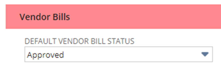

購入注文書に複数のアイテム受領がある場合、設定を有効にすると、ベンダー請求書のレートには最高のアイテム受領レートが使用されます。デフォルトのベンダー請求書ステータスユーザーは、次の中からデフォルトのベンダー請求書ステータスを選択できます:承認済み – ベンダー請求書は自動的に承認されます。追加のレビューや処理は不要です。承認待ち – ベンダー請求書は承認待ちのステータスになります。支払いのために承認者または権限を持つ者からの承認が必要です。
