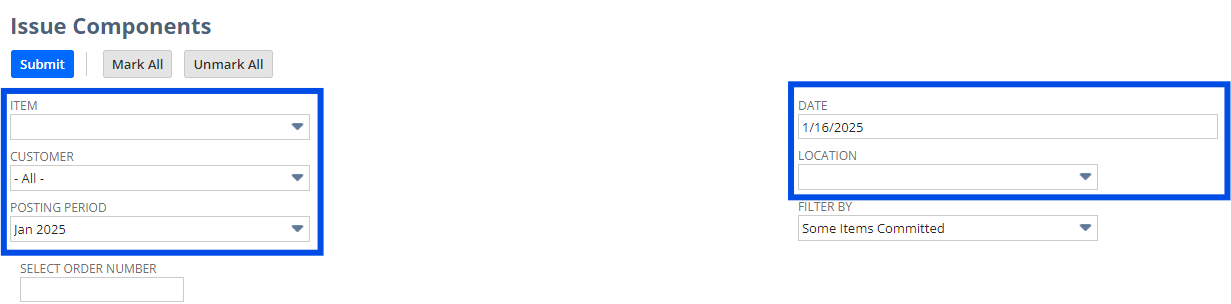

1.「トランザクション」>「製造」>「コンポーネントの出庫」にナビゲートします。
2.関連する子会社(NetSuite OneWorld)を選択します。

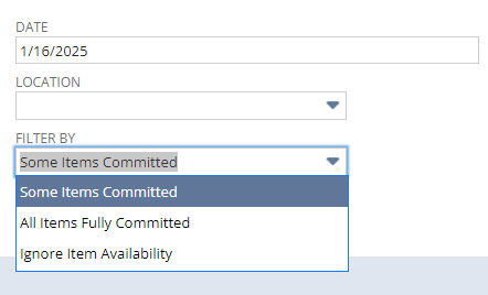

3.特定のワークオーダーを特定するために、アイテム、顧客、転記期間、日付および場所別にフィルターを適用します。
4.「フィルタ条件」オプションを選択して、確保済数量を表示するか、完全に確保済アイテムを表示するか、または確保を無視します。

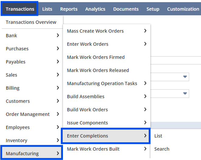

ワークオーダー完了を入力する手順は、次のとおりです。
1.「トランザクション」>「製造」>「完了の入力」の順に移動します
