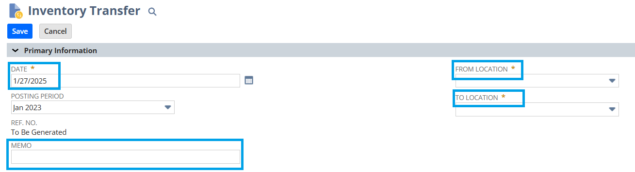

1.「トランザクション」>「在庫」>「移動伝票を入力」にナビゲートします。
2.主要詳細を入力します
a.移動元場所: 在庫の移動元場所を選択します。
b.宛先場所: 宛先場所を選択します。
c.日付: 転送の日付を指定します。
d.ステータス: 「承認待ち」は承認が必要です。それ以外の場合は「配送待ち」を選択できます
e.インコターム: 次のデフォルトの国際商業用語(インコタームズ)を使用して、場所間で移動されるアイテムに対して所有権の移動が発生するタイミングを定義します。(これについては、今後の記事で詳しく説明します)

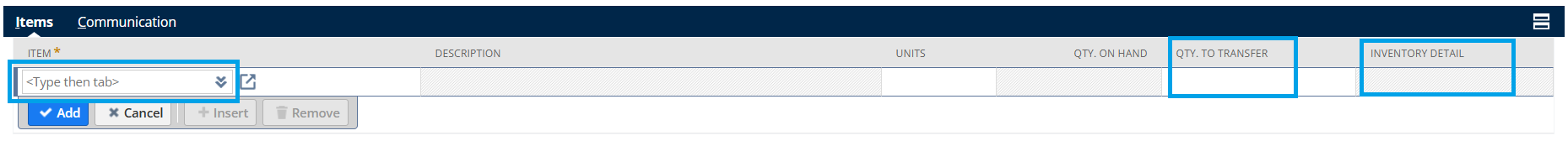

3.「アイテム」サブタブに入力
a.「アイテム」フィールドで、転送するアイテムを選択します。
b.「数量」フィールドに、別の場所に移動するアイテムの数量を入力します。
c.該当する場合は、「在庫詳細」で保管棚、ロット番号、シリアル番号などの追加詳細を指定します。
5.「保存」をクリックします。
