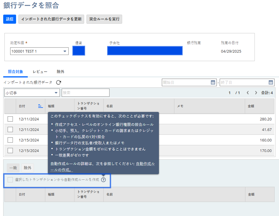

「レビュー」タブの一致したトランザクションの一部が、「トランザクション番号」列で「生成対象」とラベル付けされていることがわかりました。このフィールドには、実際のトランザクション番号が表示されます。

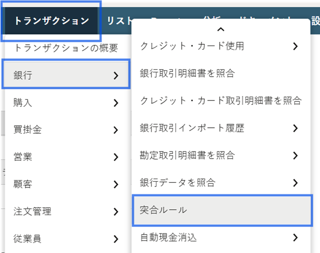

  1. 「トランザクション」 > 「銀行」 > 「照合ルール」の順に移動します

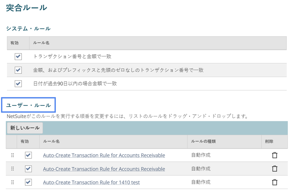

  2. 「ユーザー・ルール」セクションに、この問題の原因となっている可能性があるすべての自動作成ルールが表示されます。
    ルールを無効にするには、「アクティブ」チェック・ボックスの選択を解除するか、ごみ箱アイコンをクリックして削除します。
「銀行データを照合」ページの照合プロセス中に、自動作成ルールは、プリファレンス「選択したトランザクションからルールを自動作成」チェックボックスから生成されます。このチェック・ボックスはデフォルトで自動的にマークされ、このプリファレンスを無効にする機能は現在システム制限です。拡張要求は、「拡張# 630104: トランザクション」>「銀行」>「突合ルール」>「すべての照合トランザクションで自動作成ルールを無効にするオプション」として提出されました。自動作成ルールを作成してアクティブにすると、インポートされた銀行データは、条件を満たし、ルールの基準を満たすものと自動的に照合されます。
自動作成ルールが生成されないようにするには、「照合対象」タブの「銀行データを照合」ページで「選択したトランザクションからルールを自動作成」チェック・ボックスの選択を解除します。
