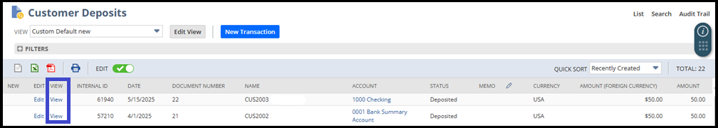

前受金を適用する方法:

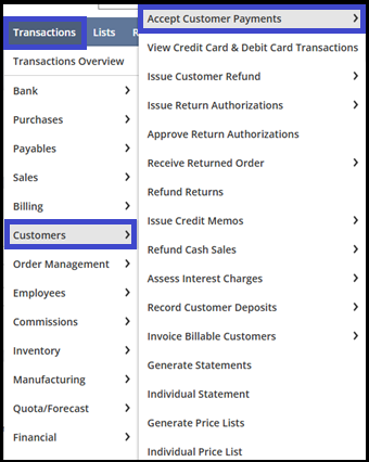

1.「トランザクション」 > 「顧客」 > 「前受金を記録」 > 「リスト」 > 「表示」 > 「適用」ボタン
「適用」ボタンをクリックすると、「保証金適用」ページが表示され、レコードを適用する請求書を選択できます。

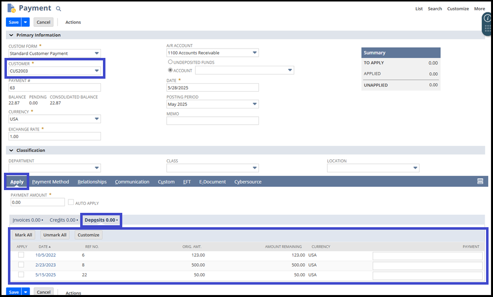

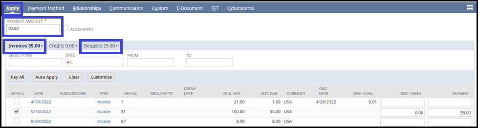

2.「トランザクション」 > 「顧客」 > 「顧客入金の受入」 > 「適用」タブ> 「預入」サブタブ> 「適用」ボックス
「保存」をクリックする前に、アプリケーションの「適用」タブから「請求書」レコードと「預入」レコードの両方を選択してください。
保存後、請求書預入金額同じ場合、支払レコード作成されません預入消込レコードのみが作成されます。
However, if the Invoice Amount is higher than the Deposit Amount, a Payment record will be created in addition to the Deposit Application record.

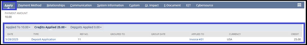

次のサンプル:
支払レコード10$に対して作成され、25$保証金適用が作成されます。支払レコードには、「適用」タブ> 「適用済クレジット」サブタブで作成された「保証金適用」も表示されます。
